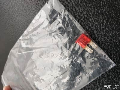

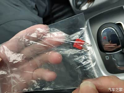

xixisandman 关禁闭 已屏蔽
蓝牙模块的问题,让师傅把蓝牙模块的保险丝拔了就好了。在副驾那里,不要自己拔。
我为啥知道?呵呵,换了4个电瓶,用各种排除法,最后的答案。
xixisandman 关禁闭 已屏蔽
如果你去4S看过的话,不会是发电机问题的。因为4S会发动车子看回路电流。电流大就说明电机工作了。这是最基本的第一步检查。
酷威的蓝牙模块很隐蔽,体现在你蓝牙界面始终无法启动。平时看着没啥,但你车停4天,就基本没电发不起来。这事烦了我1年半,报销了3个电瓶,上第4个电瓶时,其他可能疑点都用排除法试过了,想到干脆拔了蓝牙模块保险丝,让蓝牙模块离线。
然后,好了。。。。

xixisandman 关禁闭 已屏蔽
无心1462 2019/09/24 21:53:31 发表在 9楼
不过我的蓝牙没坏 是可以用的 会漏电吗
不好说,我建议你试试,去4S,让他们拔。大不了不用蓝牙就是了。那个保险丝在副驾驶那里不在引擎盖那里。我试过,不拔了它,最多停4天就发不起了。拔了后最近停一周没问题,我们车友会另外有一辆,拔了后停两周都没问题。拔下来就是它。

xixisandman 关禁闭 已屏蔽
无心1462 2019/09/30 19:52:09 发表在 13楼
我的131写的是乘客辅助什么的啊 不是蓝牙啊
最好去4S拔。不要钱的,4S的技师说,自己拔也没有多大难度,就怕反复拔错了,会导致各个复位时很麻烦,万一自己复位搞错了,可能会爆保险丝,另外再配的话,如果在4S不便宜。所以只要条件允许,没必要自己冒险拔。
无心1462 关禁闭 已屏蔽
xixisandman 2019/10/10 18:21:35 发表在 15楼
追加感谢 自己拔了131了 目前放了一个星期还能打着 应该就是他的问题 太感谢了 解决大麻烦了
无心1462 关禁闭 已屏蔽
非常感谢 我试了试 目前一个星期了还能着 应该就是他的问题
