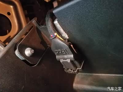

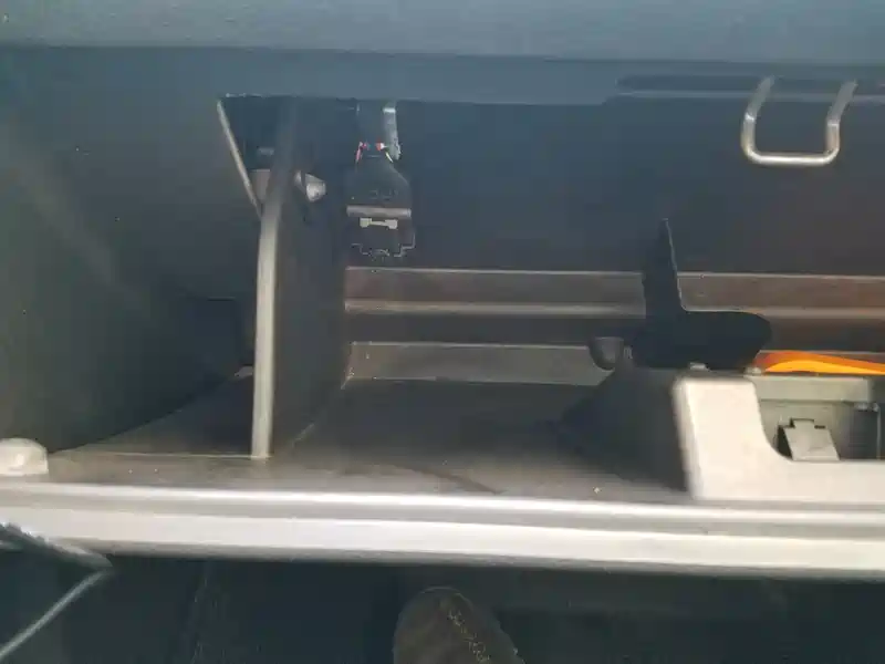

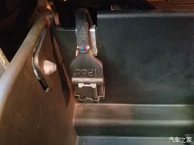

两侧阻尼可以打开,但左侧有个插头拆不开,不敢用力啊?请车友指教。

说明书只要求卸下两侧卡扣,照片也显示有插头。

那个ipod插头不用动吗

那个ipod插头不用动吗
先把两边卡扣打开,然后空滤外面有个盖,也是卡扣,取下来就可以换了。
