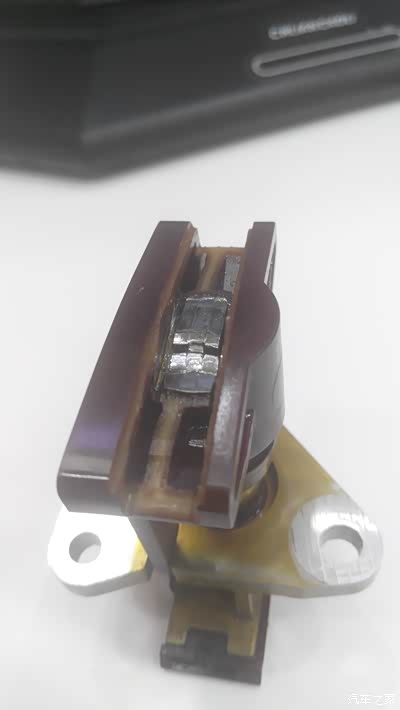

11年2.7老酷,正时部位怠速时发出规律性疙瘩声,加速就听不到了

难道是凸轮轴涨紧器磨损的原因?
翻看坛子里前辈们发的凸轮轴涨紧器磨损的帖子,并没说正时部位有异响。我的老酷正时部位发出异响,听着像金属摩擦撞击声,低沉但不刺耳,怠速时很有规律的响。

问题已解决,凸轮轴链条涨紧器磨损的原因,更换后响声消除。不到11万公里,涨紧器都磨着铁了,最深处让链条磨下去4mm
