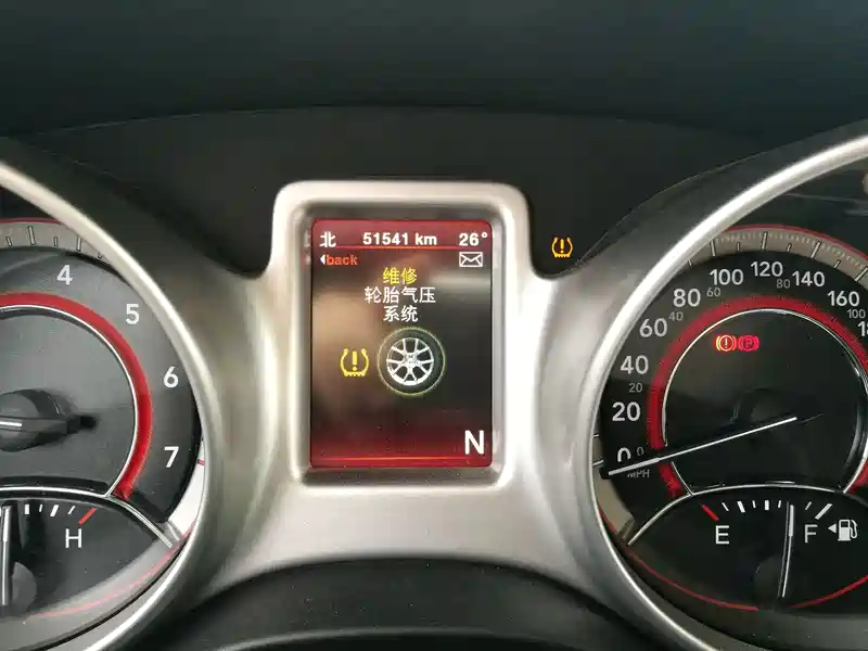

      前几天在正常行驶中,突然仪表盘报“维修轮胎气压系统”,下车检查没有发现问题。这几天开了200多公里,还是报障,打电话问4S咨询,可能是轮胎传感器坏了,需要更换,材料加工时要1000多元。我这车四年了,已过保。有哪位车友指点指点,谢谢!

这个应该是扎胎了啊,你可以自己先去检查哈,看看是不是扎胎了啊,很简单的。

轮胎有气的话应该是模块坏了,外面找个轮胎店更换下一个大概300吧

首先必须仔细检查每个轮胎,有一种问题叫做慢撒气。其次,是看看我的帖子,有可能也是左后轮内侧的轮胎气压接收器连接线抗干扰能力差造成的。先易后难,避免花冤枉钱。

买车的第一个冬天遇到过此故障,就是天气变化温度影响胎压,去充了电气就好了,热天是不是胎压高了哦,应该不会坏,

这个我也出现了,不过我当时不是因为胎压模块,是因为四个轮子胎压不一样才出现的,把四个轮子胎压打成一样的开一段时间就好了

如果轮胎没被扎,一直显示有故障的话。就是胎压传感器出问题了!就在轮毂上安装的那种!自己某宝上淘一个!一百来块!在补轮胎地方换一下,跑个几公里就马上配对上有显示了!换的时候不用连气门嘴一起换,那里有个五星孔的螺丝,螺丝拧掉换个新的上去!因为我也是这么操作的!

换是可以的,但需要将新的胎压传感器的数据据写入行车电脑,这个一般维修店做了不

你的解决没,我的清了故障码,跑个几公里就又报警了
