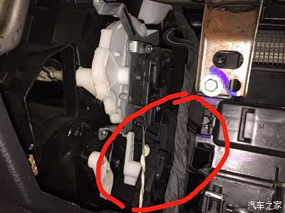

空调出风口一边出冷风一边出热风,基本碰到的症状都是:正驾驶与中间及后座的都是出冷气,唯独右侧副驾驶处的出风口出热风。一般去店里检查都认为是冷媒缺失,而去检查冷媒压力;而没考虑别的,4S店很多修理工对车不熟悉,也不知啥原因。
我碰到过此类状况,且修好了,所以我来解答:造成这状况的真正原因是空调伺服器坏了,伺服器是空调出风口翻板翻转的动力源;伺服器在经过长期运转后,造成齿轮磨损无力带动翻板翻转,故而造成空调出风口出热风。说到这里,我再说一下我们酷威车空调出风口的工作原理,在平时车辆正常启动运作时,空调出风口的翻板是默认盖住冷风口的,也就是平时开启空调都是正常出热风的,只有当你设定开启冷空调时,空调伺服器才会带动翻板翻转盖住热风口,那时冷气才会出来;等我们熄火驻车后,空调伺服器会把翻板再回复到原始位置。
拆开手套箱,就能看到伺服器在左侧板壁上,这部位有上下两个伺服器,右侧出风口的伺服器在下方,也就是我图中画红圈的那个。希望对各位酷威车友有帮助

我和你一样问题 前几天去朋友那把副驾驶手扶箱里面的一个控制电机拆下来重新安装就解决了 没换件

    学习了一些知识.请问.我的道奇酷威2.7的夏天空调驾驶员左侧出风口带点热风.好像是翻板没关严.右边正常.买了一个出风伺服电机.把手套箱卸下来了.看到有两个电机.可是没法安装.必须把里面的风道和面板卸下来才能按上.不知道如何拆卸.能给指点一下吗.十分感谢.

    不好拆啊!
