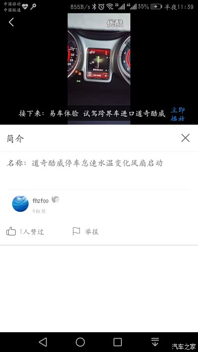

可以到优酷搜索,我发过一个视频,90度左右风扇停转,因为车子不开动,没有自然风降温,所以到102度风扇开始启动

    汽车水箱风扇启动与否是根据安装在发动机冷却液下水管进入散热器(水箱)下水室附近的风扇水温传感器的高低温通断动作来决定的。当发动机循环水流出发动机机体时的温度达到89.7左右时,传感器内热敏电阻值降低至电路导通,车载电脑收到信号后向散热器风扇送电风扇启动。反之风扇停止。你可以在平时发动车辆至正常水温偏高时观察水箱风扇是否间歇性启停,启动温度是否在89。C左右,停止时水温多少,是否水温升高到100度以上时风扇再次启动之后水温下降至正常温度。这样就可以判断是否发动机节温器存在开闭温度失准,或者是风扇启停传感器出现故障。
    太原车友3865463 关禁闭 已屏蔽
    酷威
    稻草人1234567 2017/09/21 15:28:41 发表在 13楼
    名字叫什么,我搜索一下
    我在回复里加了截屏图片你看看
