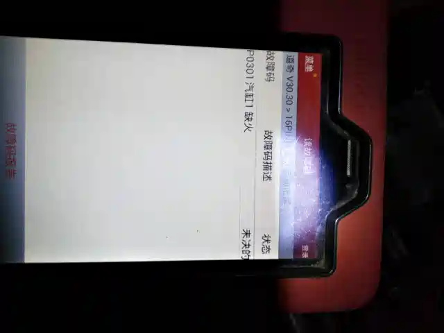

问 出了点小毛病,p0301 删除 推荐精华 置顶 取消置顶 关闭回复 打开回复 推荐编辑 楼主禁言 移动帖子 重置头像 操作记录 ramblevick 0浏览 · 2017-03-18 23:40 发动机怠速抖动,初步估计缺缸,清洗了节气门。故障码p0301,1缸失火,更换了点火线圈和六个火花塞,启动后故障码依旧。请问大神再如何处理?一般是哪儿的毛病? 举报 打开汽车之家 阅读体验更好 相关问题 更多 问车内饰灯开关 0回答 问关于倒车影像的问题 0回答 问电瓶没电锁不上后尾门 0回答 问3.6酷威 私人 0回答 问2.0t 柴油 0回答 问柴油道奇酷威配件贵吗 0回答 全部回复 只看楼主 贾爷儿 关禁闭 已屏蔽 沃尔沃S80 这种专业问题只能4S 了。 2017-03-19 07:36 回复 沙发 屏蔽此人 举报 删除 取消删除 禁言 重置头像 共有条对话 > 南京车友8017102 关禁闭 已屏蔽 荣威350 只看懂了第一句. 2017-03-19 15:04 回复 板凳 屏蔽此人 举报 删除 取消删除 禁言 重置头像 共有条对话 > ramblevick 楼主 关禁闭 已屏蔽 酷威 昨天显示p0301故障码,一缸失火,换了一缸的线圈,换了6个火花塞,故障码依旧。把2缸的旧点火线圈用到一缸,一缸用新的,故障码暂时消除。不过发动机还是抖。缸压喷油今天检查没问题,只查了1234缸的缸压 2017-03-19 20:51 回复 地板 举报 删除 取消删除 禁言 重置头像 共有条对话 > n55mvww2 关禁闭 已屏蔽 我也有过同样的毛病,到4S店检查是喷油嘴堵塞。好像是因为加了不好的油。清洗的喷油嘴好用了。 2017-03-23 08:16 回复 屏蔽此人 举报 删除 取消删除 禁言 重置头像 共有条对话 > ramblevick 楼主 关禁闭 已屏蔽 酷威 现在一缸缺火故障码已消失,更换了火花塞,点火线圈,清洗了喷油嘴,打了缸压没问题。更换了新机油,清洗了节气门,发动机怠速还是抖动,现在无故障码。求教各位大神,还有可能是哪儿出问题? 2017-03-25 19:17 回复 举报 删除 取消删除 禁言 重置头像 共有条对话 > ramblevick 楼主 关禁闭 已屏蔽 酷威 怠速在600到700转,是否是偏低造成的?大家的怠速都是多少?怠速能调吗? 2017-03-25 19:20 回复 举报 删除 取消删除 禁言 重置头像 共有条对话 > ramblevick 楼主 关禁闭 已屏蔽 酷威 li15041243399 2017/03/23 08:16:28 发表在 4楼 我也有过同样的毛病,到4S店检查是喷油嘴堵塞。好像是因为加了不好的油。清洗的喷油嘴好用了。是怎么洗的?拆下来还是打吊瓶 2017-03-26 21:14 回复 举报 删除 取消删除 禁言 重置头像 共有条对话 > ramblevick 楼主 关禁闭 已屏蔽 酷威 今天p0301故障码再次出现,几近崩溃 2017-03-26 21:15 回复 举报 删除 取消删除 禁言 重置头像 共有条对话 > ramblevick 楼主 关禁闭 已屏蔽 酷威 好消息,问题解决了,一缸的喷油嘴坏了,虽然看着喷油正常,可是倒到2缸,2缸立马报失火,毫不犹豫更换了喷油嘴,问题解决,整个人觉得爽多了。得到的经验,出现一个缸失火,最好的办法,从好的缸分别换高压线圈火花塞喷油嘴,很快就知道哪儿出问题,如果都没问题,再考虑硬伤的问题 2017-03-28 21:44 回复 举报 删除 取消删除 禁言 重置头像 共有条对话 > tlwpz 关禁闭 已屏蔽 狮跑 2017-03-30 16:09 回复 屏蔽此人 举报 删除 取消删除 禁言 重置头像 共有条对话 > 还想在主楼增加内容?点击续写主楼内容 登录 参与更多互动 发表回复 打开App,查看更多评论 首 页 上一页 下一页 末 页 跳 转 取 消 还想在主楼增加内容?点击续写主楼内容 登录 参与更多互动 系统故障 发表回复 图片最多上传9张 微信好友 微信朋友圈 新浪微博 QQ好友 QQ空间 取消 相关推荐 加载中
