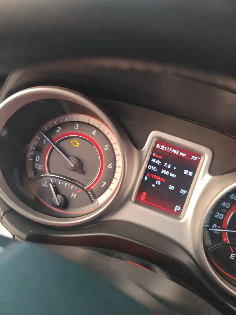

前天在云南高速上突然转速很高,感觉档位升不上去我硬着头皮从云南开回重庆1000公里,3500转开60码,遇到下坡就滑行硬生生开了24小时头都搞大了,这种应该阀体出问题还是变速箱出问题

应该是变速箱阀体出问题了,升档信号传不上去,才会转速老高档位上不去。你这硬开一千公里很伤变速箱,赶紧去修理厂读故障码,别再拖了。

大概率是阀体磨损导致油压异常,升档失败,也不排除内部离合器打滑,建议直接拖去专业变速箱厂读故障码,优先检查阀体,别只做清洗,找懂这款变速箱的师傅更靠谱。

大概率是变速箱阀体出问题了,酷威的6AT阀体很容易卡滞,导致升档打滑锁不上档。硬跑1000公里很伤变速箱,先别再开了,找地方读下故障码,别直接换变速箱,先修阀体看看。

刚刚买来个拆车的650想换上试试

回来报故障1475黄鱼上淘了一个总成换上去了,又换了6升变速箱油,刚换上阀体后故障依旧最后在网上找了个视频教学学习电脑后一切正常了可以升档也不顿挫了一共花了1500,阀体总成加运费700工时费300变速箱油400变速箱滤芯100还能接受

刚出现不升档的时候熄火断电重启一下一般就没事了,你这一档跑了这么远
