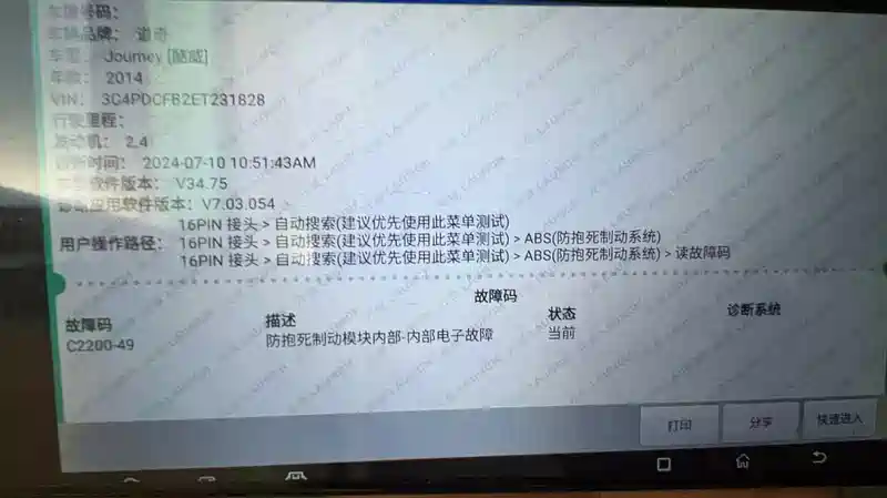

去年仪表盘3个故障灯亮起,ABS,手刹P!,防侧滑,连接电脑检查故障码如图,没修,开了一年作用,中间有一个月故障码还消失了一段时间后又重新亮起。这两天突然报发动机故障黄灯,途虎检测后为“线路压力低”,后直接消除,现在如果想维修的话需考虑维修哪块,向各位大神求助,谢谢!
PS:行驶过程中感觉类似活塞撞击的咚咚声,途虎测后说是要更换平衡杆+摆臂约2k左右,合理吗?

2014款酷威2.4T多个故障灯(ABS、手刹P、防侧滑、发动机)同时亮起且间歇性重现,核心问题在于CAN总线通信故障(如U0415),导致多系统误报,需优先检查CAN总线线路、终端电阻及车身控制模块(BCM)供电/接地,而非单独维修ABS或燃油系统,避免盲目更换部件。

ABS模块内部故障是通病,时好时坏说明问题在恶化。先修这个模块,不然影响刹车安全。平衡杆和摆臂两千块要看具体换哪些件,建议多问两家店对比下价格再决定。

我的刚修好,是有短路的地方...我的在发动机后面...查电路吧,和你的一个问题,换了发电机一共1000块,坐标山东济南
