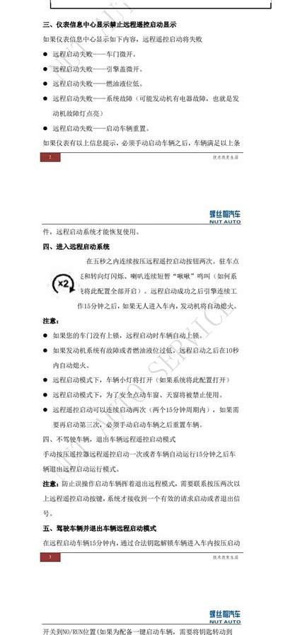

问 远程启动禁用 删除 推荐精华 置顶 取消置顶 关闭回复 打开回复 推荐编辑 楼主禁言 移动帖子 重置头像 操作记录 北京车友8414197 0浏览 · 2024-12-16 16:06· 发布于河北 3.6排量的道奇酷威显示:远程启动禁用-需要用钥匙重新启动重置,各位车友这个啥意思?怎么重置? 举报 打开汽车之家 阅读体验更好 相关问题 更多 问酷威开起来嗡嗡响 0回答 问倒车摄像头接口在哪? 0回答 问电瓶没电锁不上后尾门 0回答 问熄火 0回答 问踩刹车就会熄火 0回答 问ABS坏了,悲催 0回答 优质解答 爱玩的小王 关禁闭 已屏蔽 2024-12-17 22:24 来自内蒙古 回复 屏蔽此人 举报 删除 取消删除 禁言 重置头像 共有条对话 > 全部回复 只看楼主 隆乐 关禁闭 已屏蔽 瑞虎 意思是远程启动功能被禁用了,需用钥匙重新启动来重置该功能。你直接将车钥匙插入点火开关,转到运行位置,启动车辆,之后远程启动功能应该就重置好了,可以正常使用远程启动了。 2024-12-16 16:11 来自河北 回复 沙发 屏蔽此人 举报 删除 取消删除 禁言 重置头像 共有条对话 > 汽车老泡泡 关禁闭 已屏蔽 本田CR-V 这个具体是不是需要重新联网就行了,那就断网试试看怎么样。如果不行就去找一下售后,给解决一下 2024-12-16 16:12 来自山东 回复 板凳 屏蔽此人 举报 删除 取消删除 禁言 重置头像 共有条对话 > 爱玩的小王 关禁闭 已屏蔽 检查是有故障吗,如果没有手动启动着车1分钟就重置了 2024-12-16 22:46 来自内蒙古 回复 地板 屏蔽此人 举报 删除 取消删除 禁言 重置头像 共有条对话 > 爱玩的小王 关禁闭 已屏蔽 是不是这样 2024-12-16 22:48 来自内蒙古 回复 屏蔽此人 举报 删除 取消删除 禁言 重置头像 共有条对话 > 爱玩的小王 关禁闭 已屏蔽 2024-12-17 22:24 来自内蒙古 回复 屏蔽此人 举报 删除 取消删除 禁言 重置头像 共有条对话 > 还想在主楼增加内容?点击续写主楼内容 登录 参与更多互动 发表回复 打开App,查看更多评论 首 页 上一页 下一页 末 页 跳 转 取 消 还想在主楼增加内容?点击续写主楼内容 登录 参与更多互动 系统故障 发表回复 图片最多上传9张 微信好友 微信朋友圈 新浪微博 QQ好友 QQ空间 取消 相关推荐 加载中
