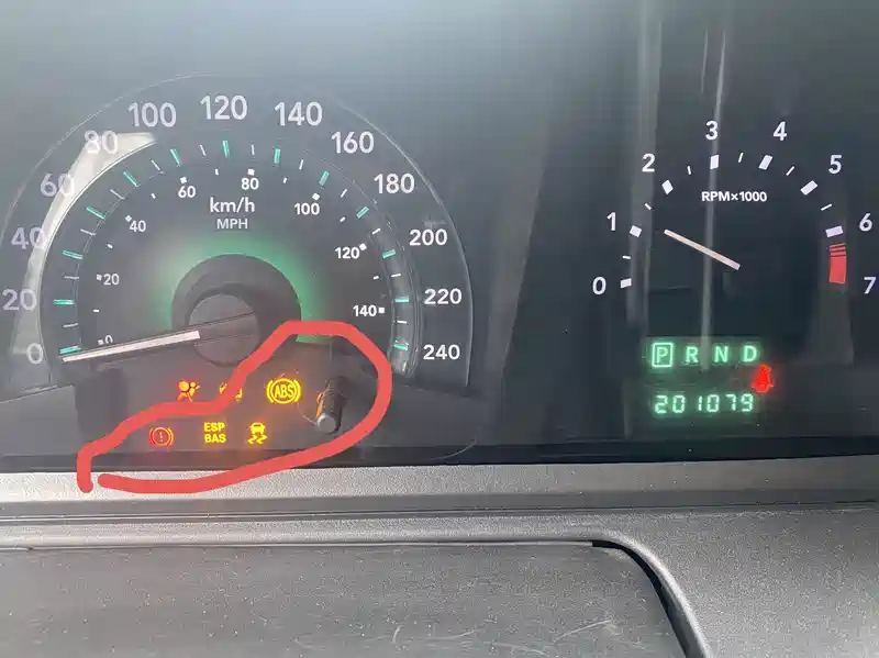

问 冷车启动故障灯 删除 推荐精华 置顶 取消置顶 关闭回复 打开回复 推荐编辑 楼主禁言 移动帖子 重置头像 操作记录 交作文本Roy 0浏览 · 2024-11-24 11:23· 发布于北京 最近天冷了,冷车启动,红圈里这几个灯就亮。热车三五分钟后,重新启动就灭了(不会自动灭)。各位车友碰到过吗? 举报 打开汽车之家 阅读体验更好 相关问题 更多 问二手道奇酷威买哪款? 0回答 问车内饰灯开关 0回答 问踩刹车就会熄火 0回答 问酷威开起来嗡嗡响 0回答 问ABS坏了,悲催 0回答 问关于倒车影像的问题 0回答 全部回复 只看楼主 山东的小伙 关禁闭 已屏蔽 宝骏560 冷车启动之后,图片中这几个故障灯是属于车辆车身稳定系统故障和刹车系统故障。第一,像这种情况,考虑是车辆的ABS传感器插头虚连或者是传感器表面接触点太脏导致的。第二,可以抽空去把传感器插头处理一下,或者是拆线传感器做一下清洗处理。 2024-11-24 11:27 来自山东 回复 沙发 屏蔽此人 举报 删除 取消删除 禁言 重置头像 共有条对话 > 秋名山三蹦子竞速冠军 关禁闭 已屏蔽 缤智 冬天气温低电瓶亏电,热车一会电压稳定后就好了,不影响 2024-11-24 11:29 来自福建 回复 板凳 屏蔽此人 举报 删除 取消删除 禁言 重置头像 共有条对话 > 交作文本Roy 楼主 关禁闭 已屏蔽 谢谢各位帮助,得再去趟修理店。这车电瓶的位置特殊,自己还看不到 2024-11-24 18:03 来自北京 回复 地板 举报 删除 取消删除 禁言 重置头像 共有条对话 > 小邋遢oi 关禁闭 已屏蔽 雅阁 电瓶电压不太足了吧 2024-11-30 00:00 来自吉林 回复 屏蔽此人 举报 删除 取消删除 禁言 重置头像 共有条对话 > 王岽玮 关禁闭 已屏蔽 格越 请问这个车能买二手吗?想购入,请教一下这个车毛病多不多,后期维护保养是不是贵啊 2024-12-06 10:17 来自黑龙江 回复 屏蔽此人 举报 删除 取消删除 禁言 重置头像 共有条对话 > 还想在主楼增加内容?点击续写主楼内容 登录 参与更多互动 发表回复 打开App,查看更多评论 首 页 上一页 下一页 末 页 跳 转 取 消 还想在主楼增加内容?点击续写主楼内容 登录 参与更多互动 系统故障 发表回复 图片最多上传9张 微信好友 微信朋友圈 新浪微博 QQ好友 QQ空间 取消 相关推荐 加载中
