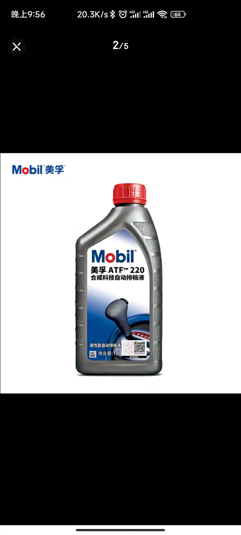

问 道奇酷威2.7变速箱油 删除 推荐精华 置顶 取消置顶 关闭回复 打开回复 推荐编辑 楼主禁言 移动帖子 重置头像 操作记录 大裤子男孩 0浏览 · 2022-10-09 21:59· 发布于北京 最近挂挡有点顿挫,想先换换变速箱油,不知道用什么型号,不知道这个行不行2.7用这个变速箱油可以吗,4L够不还是多少,求指点 举报 打开汽车之家 阅读体验更好 相关问题 更多 问3.6酷威 私人 0回答 问2.0t 柴油 0回答 问柴油道奇酷威配件贵吗 0回答 问挂挡就熄火了 0回答 问冬天着车没反应 0回答 问雨刷喷水异常现象 0回答 全部回复 只看楼主 来迟一步 关禁闭 已屏蔽 帕杰罗(进口) 这个油不行啊,用ATF+4的,原厂MOPAR ATF+4或者用贵一点的安索ATF的。 2022-10-10 23:06 来自山东 回复 沙发 屏蔽此人 举报 删除 取消删除 禁言 重置头像 共有条对话 > 孤雁7649 关禁闭 已屏蔽 顿挫是胎病,换油一点用都没有 2022-10-11 18:19 来自上海 回复 板凳 屏蔽此人 举报 删除 取消删除 禁言 重置头像 共有条对话 > afgndsntmmo 关禁闭 已屏蔽 刚拆油底壳换完原厂MOPARATF+4及变速箱原厂滤芯。加了约5.5-5.6L 2022-10-12 22:00 来自广西 回复 地板 屏蔽此人 举报 删除 取消删除 禁言 重置头像 共有条对话 > 米其林工程师在线 关禁闭 已屏蔽 若您有任何关于轮胎使用的问题,欢迎在帖子发布时加上#HELP米#呼叫米工,米工会第一时间给您答复。米其林(中国)投资有限公司已经最大努力和最大勤勉以确保上述所登载和包含之所有信息的准确性、正确性和及时性。即便如此,由于技术信息存在的时效性、消费者个人理解上可能的差异、现场操作使用的熟练程度不同等因素。均可能导致上述所登载和包含之信息存在部分未更新或不完全适用之处。敬请谅解。 2022-10-14 12:27 来自上海 回复 屏蔽此人 举报 删除 取消删除 禁言 重置头像 共有条对话 > 楚九0759 关禁闭 已屏蔽 都说原厂的便宜还好 2022-10-19 21:43 来自山东 回复 屏蔽此人 举报 删除 取消删除 禁言 重置头像 共有条对话 > 还想在主楼增加内容?点击续写主楼内容 登录 参与更多互动 发表回复 打开App,查看更多评论 首 页 上一页 下一页 末 页 跳 转 取 消 还想在主楼增加内容?点击续写主楼内容 登录 参与更多互动 系统故障 发表回复 图片最多上传9张 微信好友 微信朋友圈 新浪微博 QQ好友 QQ空间 取消 相关推荐 加载中
