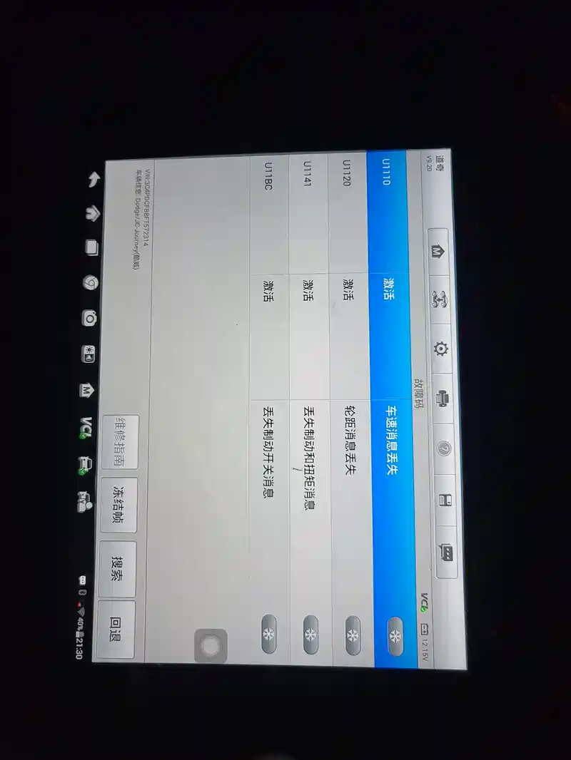

酷威打不着火了,原厂电瓶一直没换
行驶后,熄火,买菜,再着车,打不着,仪表盘没有故障码
点火拨入acc后,无常有的哒哒哒声音
大灯,喇叭,升降机正常
多次搭电,依然无反应
部分故障码如图
夜深,推车停路边,等待高手指点

海格瑞斯 楼主 关禁闭 已屏蔽
出现这个显示
2022-04-26 10:12 回复
海格瑞斯 楼主 关禁闭 已屏蔽
换了电瓶已经解决问题
