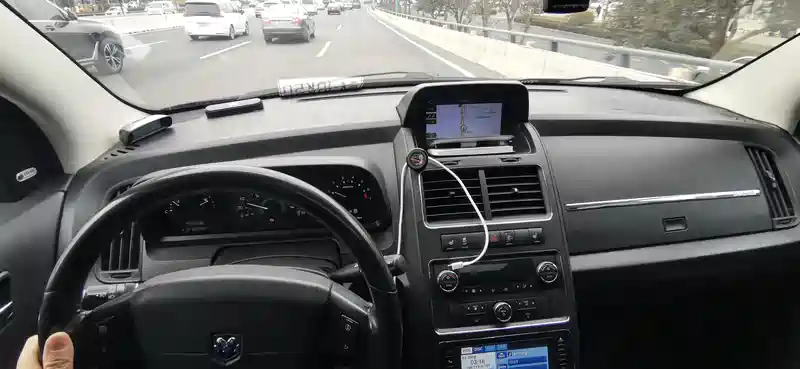

问 酷威2.7导航2011版经常自动熄火,哪位知根本原因是什么? 删除 推荐精华 置顶 取消置顶 关闭回复 打开回复 推荐编辑 楼主禁言 移动帖子 重置头像 操作记录 祁连向北300里 0浏览 · 2022-01-28 13:53 我的2011版酷威经常性在低速行驶或者车辆惯性行驶时,自动熄火,现在越来越频繁了,几乎每天都能遇到,哪位成功解决这个故障的朋友,麻烦赐教一下 举报 打开汽车之家 阅读体验更好 相关问题 更多 问酷威开起来嗡嗡响 0回答 问关于倒车影像的问题 0回答 问倒车摄像头接口在哪? 0回答 问电瓶没电锁不上后尾门 0回答 问熄火 0回答 问踩刹车就会熄火 0回答 全部回复 只看楼主 186zx 关禁闭 已屏蔽 低速熄火的话,最大的可能性应该还是油路方面出现了一些问题,你最好还是去找专业的售后检查一下吧。 2022-01-28 13:55 回复 沙发 屏蔽此人 举报 删除 取消删除 禁言 重置头像 共有条对话 > KK_茄子 关禁闭 已屏蔽 出现自动熄火,一般是你的车供油跟不上导致的,先检查油泵和油路系统再处理吧。 2022-01-28 13:56 回复 板凳 屏蔽此人 举报 删除 取消删除 禁言 重置头像 共有条对话 > KK_茄子 关禁闭 已屏蔽 有可能是油泵坏了,导致车子无法正常泵油了,就比较容易低速出现熄火的。 2022-01-28 13:57 回复 地板 屏蔽此人 举报 删除 取消删除 禁言 重置头像 共有条对话 > leelele 关禁闭 已屏蔽 高速正常,说明油路和油泵都正常。较大可能是怠速阀需要清洗、要换新了 2022-01-29 02:45 回复 屏蔽此人 举报 删除 取消删除 禁言 重置头像 共有条对话 > 祁连向北300里 楼主 关禁闭 已屏蔽 福克斯 leelele 2022/01/29 02:45:09 发表在 4楼 高速正常,说明油路和油泵都正常。较大可能是怠速阀需要清洗、要换新了感谢指教,我找修理厂研究一下 2022-01-29 17:06 回复 举报 删除 取消删除 禁言 重置头像 共有条对话 > 道奇酷威去旅行 关禁闭 已屏蔽 北汽新能源EC5 油路检查 点火系统检查 积碳检查 2022-02-08 16:42 回复 屏蔽此人 举报 删除 取消删除 禁言 重置头像 共有条对话 > 黑与深灰 关禁闭 已屏蔽 酷威 大概率是点火模块问题,当年召回过,点火模块中的防盗部分引起的。 2022-02-09 22:01 回复 屏蔽此人 举报 删除 取消删除 禁言 重置头像 共有条对话 > 桂林车友0141115 关禁闭 已屏蔽 传祺GS5 Super 问题解决了吗? 2022-02-15 14:12 回复 屏蔽此人 举报 删除 取消删除 禁言 重置头像 共有条对话 > 重庆车友1779980 关禁闭 已屏蔽 酷威 我原车变速箱在跑山路一段时间后出现不退档,发动机息火,平时一般道路是正常的,也就是长时间低档上坡就有问题 2022-02-15 15:31 回复 屏蔽此人 举报 删除 取消删除 禁言 重置头像 共有条对话 > 木鱼随风 关禁闭 已屏蔽 我的是点火模块坏了 换了就好几个月了 再2没有出现自动熄火问题了 2022-04-26 14:38 回复 屏蔽此人 举报 删除 取消删除 禁言 重置头像 共有条对话 > 毛毛虫非礼毛毛虫 关禁闭 已屏蔽 奔驰GLS 我的偶尔启动完就熄火,有时候好多天碰不上一次,有时候一天碰上两三次 2022-04-26 21:47 回复 屏蔽此人 举报 删除 取消删除 禁言 重置头像 共有条对话 > 沈阳大山楂 关禁闭 已屏蔽 气囊游丝 2022-04-28 22:42 回复 屏蔽此人 举报 删除 取消删除 禁言 重置头像 共有条对话 > 重庆车友1779980 关禁闭 已屏蔽 酷威 我前段时间也是这问题,检查是EPR阀到进气支管那个铁管连接阀位置石棉垫漏气导致低速熄火 2022-04-29 09:34 回复 屏蔽此人 举报 删除 取消删除 禁言 重置头像 共有条对话 > 隐隐青山 关禁闭 已屏蔽 你是不是在钥匙上挂东西了,搜索一下老帖。 2022-05-02 11:47 回复 屏蔽此人 举报 删除 取消删除 禁言 重置头像 共有条对话 > 包头车友1442998 关禁闭 已屏蔽 同车主,行驶中突然熄火不是点火线圈的问题,你说的10,11款通病是打火后熄火,带不住, 2022-05-04 23:21 回复 屏蔽此人 举报 删除 取消删除 禁言 重置头像 共有条对话 > 还想在主楼增加内容?点击续写主楼内容 登录 参与更多互动 发表回复 打开App,查看更多评论 首 页 上一页 下一页 末 页 跳 转 取 消 还想在主楼增加内容?点击续写主楼内容 登录 参与更多互动 系统故障 发表回复 图片最多上传9张 微信好友 微信朋友圈 新浪微博 QQ好友 QQ空间 取消 相关推荐 加载中
