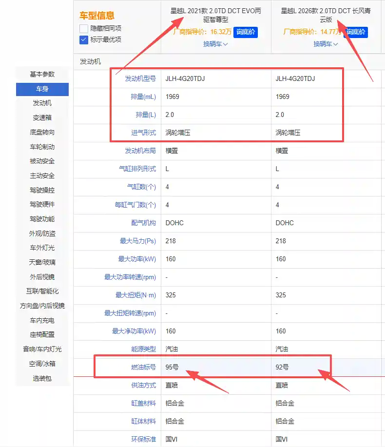

21款和26款星越L,同发动机,前者95号汽油后者92号汽油? 删除 取消推荐 置顶 取消置顶 关闭回复 打开回复 推荐编辑 楼主禁言 移动帖子 重置头像 操作记录 w宁静致远w 0浏览 · 2026-05-28 09:53· 发布于河北 如标题所示,我对比了2款车型的发动机!谁能解释?或者21款的也能加92号汽油? 举报 打开汽车之家 阅读体验更好 相关问题 更多 问新款是真皮吗 0回答 问星越L雷神-迅混动款 0回答 问自动座椅加热问题 0回答 问远程启动的问题 0回答 问求推荐一个行车记录仪 0回答 问星越L最真实油耗 0回答 全部回复 只看楼主 w宁静致远w 楼主 关禁闭 已屏蔽 星越L 顶起来,是不是以后都可以加92号汽油了?毕竟比95号汽油便宜5毛钱一升! 05-28 10:03 来自河北 回复 沙发 举报 删除 取消删除 禁言 重置头像 共有条对话 > 半城烟沙3767 关禁闭 已屏蔽 星越L 顶一下,关注后续 05-28 11:10 来自山东 回复 板凳 屏蔽此人 举报 删除 取消删除 禁言 重置头像 共有条对话 > 大湾区肇庆80 关禁闭 已屏蔽 21款只是建议加95,没说不能加92。新款的应该调整了点火时间,减少爆震(但会损失动力)去适应92。 个人盲猜 05-28 11:35 来自广东 回复 地板 屏蔽此人 举报 删除 取消删除 禁言 重置头像 共有条对话 > 大湾区肇庆80 关禁闭 已屏蔽 况且21款汽油里面混酒精都能良好工作,标号低点也没啥问题。 05-28 11:36 来自广东 回复 屏蔽此人 举报 删除 取消删除 禁言 重置头像 共有条对话 > w宁静致远w 楼主 关禁闭 已屏蔽 星越L 哪位大神来个完美的解释? 05-28 11:50 来自河北 回复 举报 删除 取消删除 禁言 重置头像 共有条对话 > 爱转角7822 关禁闭 已屏蔽 最大扭矩转速天了,新款加92的最大扭矩转速是2000好像,原来加95的是1800 05-28 16:49 来自山东 回复 屏蔽此人 举报 删除 取消删除 禁言 重置头像 共有条对话 > 木木追不上的夏树 关禁闭 已屏蔽 高尔夫 因为更改了程序,比如点火的时间,虽然参数一样,但是最大扭矩相比加95号的来的更晚。好像是要2000+了,以前的都是1800那里 05-29 08:26 来自浙江 回复 屏蔽此人 举报 删除 取消删除 禁言 重置头像 共有条对话 > 大湾区肇庆80 关禁闭 已屏蔽 所以吉利应该搞个选项,车主要加92的去4S修改程序然后上传中央数据库。 05-29 10:54 来自广东 回复 屏蔽此人 举报 删除 取消删除 禁言 重置头像 共有条对话 > 木木追不上的夏树 关禁闭 已屏蔽 高尔夫 毫无疑问,+95的肯定要优于+92的~~~~+92只不过是无奈之举 05-30 08:30 来自浙江 回复 屏蔽此人 举报 删除 取消删除 禁言 重置头像 共有条对话 > zhangxiao123133 关禁闭 已屏蔽 说明原来的就可以加92 06-02 16:46 来自贵州 回复 屏蔽此人 举报 删除 取消删除 禁言 重置头像 共有条对话 > 还想在主楼增加内容?点击续写主楼内容 登录 参与更多互动 发表回复 打开App,查看更多评论 首 页 上一页 下一页 末 页 跳 转 取 消 还想在主楼增加内容?点击续写主楼内容 登录 参与更多互动 系统故障 发表回复 图片最多上传9张 微信好友 微信朋友圈 新浪微博 QQ好友 QQ空间 取消 相关推荐 加载中
