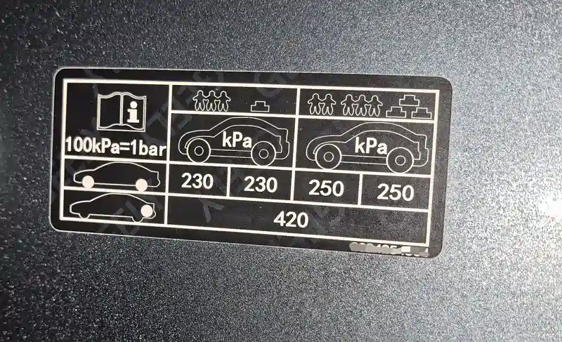

请教一下,图示的230,250,420代表啥意思?载重少于3人,胎压可以低至230KPa,载重高胎压高至250KPa吗?那420呢?

这个铭牌是这样表示的,“坐三个人,载一个行李”,前后轮的胎压都是230kpa;“坐五个人,载三个行李”(就是满载),前后轮的胎压都是250kpa。420kpa的胎压是指备胎的胎压。(前面的图标标明了)

原来备胎这么牛逼,能打到4.2B

230:前排 1–2 人、后排空载(≤3 人,轻载),前/后轮胎压 230kPa,250:满载(4–5 人+行李),前/后轮 250kPa,420:不是给你日常用的,是轮胎侧壁允许的最大冷胎压(极限值),日常绝对不能打到 420 。

420是备胎胎压。

备胎现在大多是小尺寸的,胎压高一点,临时用的。
