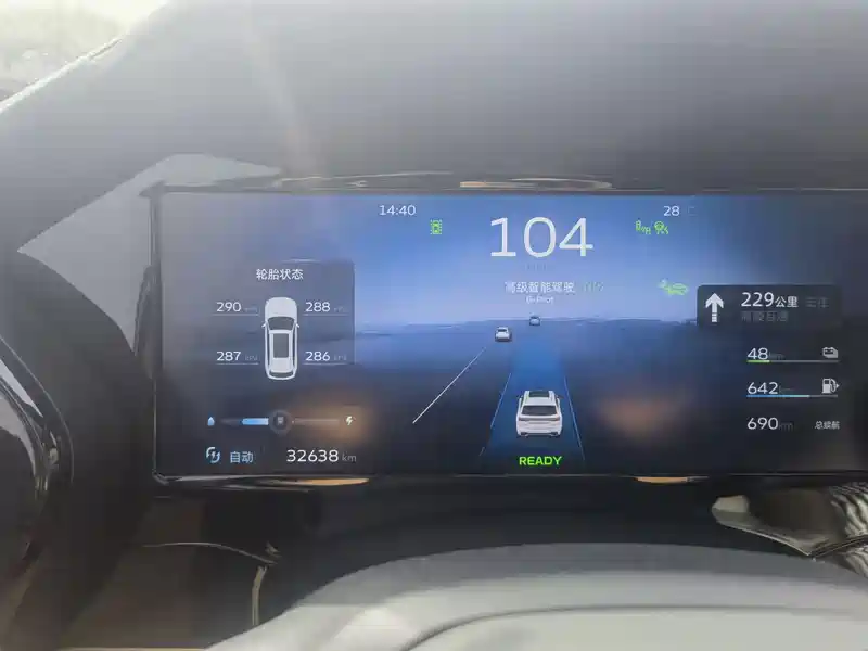

保养的时候胎压常温260左右,现在气温30来度,在高速上胎压到290了,会不会有点太高了

冷车胎压260,是比较合适的一个胎压。现在夏天来了,路面温度比较高,汽车跑一跑胎压会变到290。轮胎能够承受的胎压范围是220~350之间,290的胎压还是比较合适的,所以楼主不用担心胎压太高。汽车爆胎绝大部分情况都是因为胎压过低导致,高胎压是不会爆胎的。

气温升高加上高速行驶,胎压升到290确实偏高,有爆胎风险。建议找服务区停车将胎压降到250 - 270会更安全

目前的这个胎压高了。因为星越l这款车按照厂家的推荐,只要是保车常温状态下胎压在240这个水平就可以了,如果是经常满载,可以提高到250这个水平。目前在290的相对是偏高一些的,建议调整一下。
因为车辆的胎压也会受到温度的影响,出现热胀冷缩,行驶起来之后,胎压还是更高的

不用怕,行驶中温度高所以显示胎压高而已,只要轮胎本身没问题,就算胎压4.0也不是不可以开

胎压有些高了,适当放放气,保持在270就行,胎压太高容易爆胎。

那不是一般高啊 估计你原来就打的多 热胀冷缩的又高了  放点吧2.4就够用了夏天

热胎的话问题不大,冷胎250,热胎会高一点,如果冷胎高于250,可以适当降低一点到250左右

这个季节尤其夏天,胎压确实太高了,可以打到2.3-2.4就可以了,热胀冷缩,跑一段还会高一点的

表显不准确。我的车子在4S店调整为2.5,表显2,7.现在气温上来了,表显时常在2.9左右,但车子停放一晚上后再用气压计测量,泠胎还是2.5.我这车子是玲珑胎,胎侧显示最大胎压为3.5.所以表显2.9没有任何问题,不用担心。爆胎的主要原因是低气压,我看过网上的气压测试,汽车轮胎胎压要加到接近10时才爆。

这个胎压,轮胎传来的振动感很明显了吧。2.70感觉就很硬了

胎压5.0我都跑过一星期,你这个放心跑
