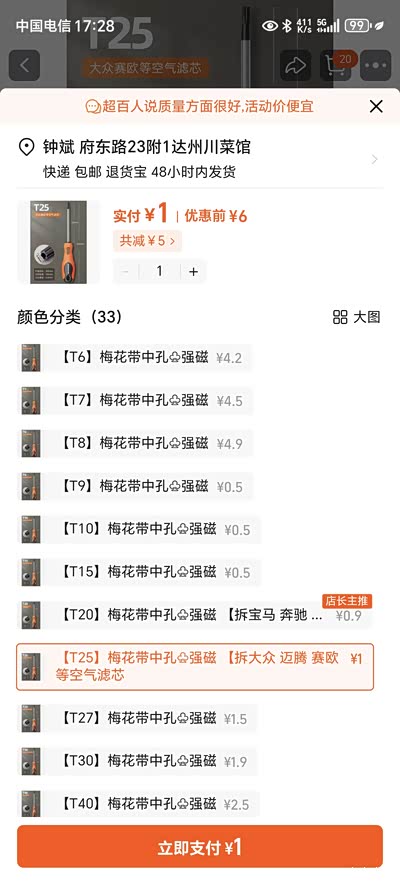

问 请问用啥工具拆空气滤芯塑料盖? 删除 推荐精华 置顶 取消置顶 关闭回复 打开回复 推荐编辑 楼主禁言 移动帖子 重置头像 操作记录 回归线5318 0浏览 · 2025-03-21 15:58· 发布于四川 要换空气滤芯,就要取下塑料盖,请问那7颗米字型螺丝用啥型号的螺丝刀?谢谢! 举报 打开汽车之家 阅读体验更好 相关问题 更多 问星越l七座版本 0回答 问请教上坡溜车问题 0回答 问星越l宵汉版 0回答 问座椅加热 0回答 问星越L最真实油耗 0回答 问车机酷狗没网络 0回答 全部回复 只看楼主 爱专研的一修 关禁闭 已屏蔽 和悦 这款车的空气滤芯就是7颗十字的螺丝固定的。拆卸的时候只要是准备一个长一点的十字螺丝刀就可以了,直接就能够拧下来把盖子打开里面就可以看到空气滤芯了。 2025-03-21 16:14 来自吉林 回复 沙发 屏蔽此人 举报 删除 取消删除 禁言 重置头像 共有条对话 > 回归线5318 楼主 关禁闭 已屏蔽 星越L 2025-03-21 19:04 回复 板凳 举报 删除 取消删除 禁言 重置头像 共有条对话 > sdvvds 关禁闭 已屏蔽 星越L T25螺丝刀 2025-03-22 10:27 来自福建 回复 地板 屏蔽此人 举报 删除 取消删除 禁言 重置头像 共有条对话 > 火线金钢 关禁闭 已屏蔽 马自达3星骋 2025-03-22 17:29 回复 屏蔽此人 举报 删除 取消删除 禁言 重置头像 共有条对话 > 皮卡丘ly 关禁闭 已屏蔽 雅阁 有看到过星越L的车主说用T20或者T25的螺丝刀来拆卸。 2025-03-24 14:55 来自吉林 回复 屏蔽此人 举报 删除 取消删除 禁言 重置头像 共有条对话 > a_fung 关禁闭 已屏蔽 这里的螺丝拧开 会掉下来吗?还是会挂在塑料壳上,不用担心会掉下去的? 2025-03-24 16:54 来自浙江 回复 屏蔽此人 举报 删除 取消删除 禁言 重置头像 共有条对话 > 还想在主楼增加内容?点击续写主楼内容 登录 参与更多互动 发表回复 打开App,查看更多评论 首 页 上一页 下一页 末 页 跳 转 取 消 还想在主楼增加内容?点击续写主楼内容 登录 参与更多互动 系统故障 发表回复 图片最多上传9张 微信好友 微信朋友圈 新浪微博 QQ好友 QQ空间 取消 相关推荐 加载中
