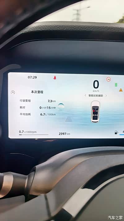

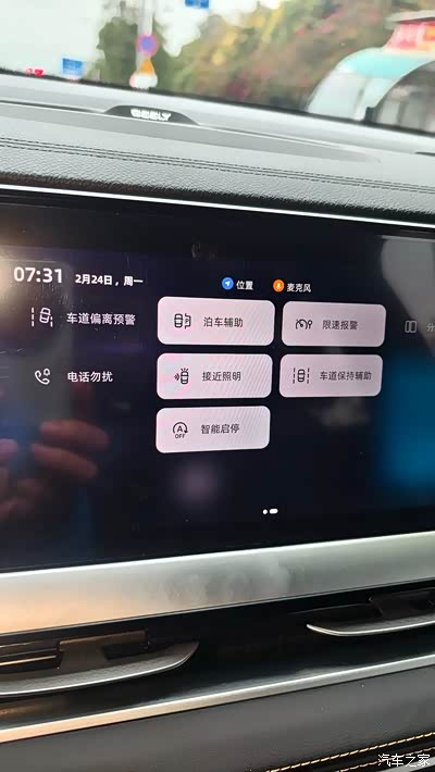

星越L长风版智能启停功能怎么使用 删除 取消推荐 置顶 取消置顶 关闭回复 打开回复 推荐编辑 楼主禁言 移动帖子 重置头像 操作记录 哈尔滨车友5758022 0浏览 · 2025-02-24 13:10· 发布于福建 车子发动机自动启停功能失效了,等长时间的红绿灯发动机不会停,有哪些原因会这样 举报 打开汽车之家 阅读体验更好 相关问题 更多 问泊车系统故障 0回答 问车门密封胶条老化 0回答 问4年免费保养 0回答 问棕色内饰和黑色最配 0回答 问问下车友们,信号问题 0回答 问关于星越L保养问题 0回答 全部回复 只看楼主 哈尔滨车友5758022 楼主 关禁闭 已屏蔽 启停功能有开,空调风扇没开 2025-02-24 13:18 来自福建 回复 沙发 举报 删除 取消删除 禁言 重置头像 共有条对话 > 小青蛙一只 关禁闭 已屏蔽 长城C30 仪表盘上有绿色的圆圈A,才是开启智能启停,看图片你这个像灰色状态。最坏的可能是,你这个功能失效了,得读取故障码检修。你可以尝试重启车子,再试一下有没有可能正常。 2025-02-24 13:26 来自北京 回复 板凳 屏蔽此人 举报 删除 取消删除 禁言 重置头像 共有条对话 > 老E的巴赫 关禁闭 已屏蔽 奔驰E级 先确定不是关了的话,满足启停也需要温度和电量的,温度过低启停也是不触发的 2025-02-24 14:10 来自吉林 回复 地板 屏蔽此人 举报 删除 取消删除 禁言 重置头像 共有条对话 > 凯普狄诺607 关禁闭 已屏蔽 雪铁龙C5 自动启停功能的有一些条件限制,如:环境温度太高、太低,停车时车轮处于转弯状态,坡度太陡、保险带没系,电瓶亏电(但是可以正常启动发动机)等等都不会工作! 2025-02-24 15:00 来自上海 回复 屏蔽此人 举报 删除 取消删除 禁言 重置头像 共有条对话 > 大胖橘分橘 关禁闭 已屏蔽 自动启停是要求车辆完全停止且车速为0时才会触发,如果停车时车辆仍有微小移动或系统未准确识别停车状态,启停功能可能不工作。 2025-02-24 16:06 回复 屏蔽此人 举报 删除 取消删除 禁言 重置头像 共有条对话 > 舍得8278 关禁闭 已屏蔽 星越L 自动启停我就没开过,不喜欢 2025-02-24 17:25 来自江苏 回复 屏蔽此人 举报 删除 取消删除 禁言 重置头像 共有条对话 > 莫心远22 关禁闭 已屏蔽 探岳 自动启停功能要达到一定条件下才能触发,比如电瓶电量充足,水温上来到90度之类的条件都符合的情况下,才能触发 2025-02-25 09:47 来自吉林 回复 屏蔽此人 举报 删除 取消删除 禁言 重置头像 共有条对话 > 小邋遢oi 关禁闭 已屏蔽 雅阁 自动启停对电瓶电量有一定的要求,刚启动的时候电瓶电量不足,启动启停是不好使的,得开一会充满才行 2025-02-28 10:16 回复 屏蔽此人 举报 删除 取消删除 禁言 重置头像 共有条对话 > 西西与不嘻嘻 关禁闭 已屏蔽 天太冷了?或者出故障了吧,这几天还是不好使吗 2025-02-28 14:39 来自吉林 回复 屏蔽此人 举报 删除 取消删除 禁言 重置头像 共有条对话 > 我是糖丫蛋 关禁闭 已屏蔽 伤电瓶,我都不用 2025-03-01 21:30 来自新疆 回复 屏蔽此人 举报 删除 取消删除 禁言 重置头像 共有条对话 > 还想在主楼增加内容?点击续写主楼内容 登录 参与更多互动 发表回复 打开App,查看更多评论 首 页 上一页 下一页 末 页 跳 转 取 消 还想在主楼增加内容?点击续写主楼内容 登录 参与更多互动 系统故障 发表回复 图片最多上传9张 微信好友 微信朋友圈 新浪微博 QQ好友 QQ空间 取消 相关推荐 加载中
