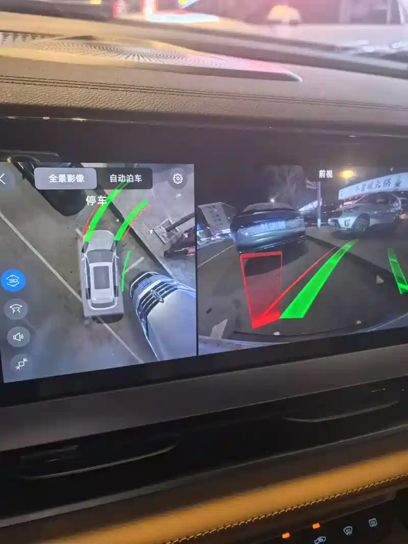

问 最近雷达老是误报,你们遇到过了没? 删除 推荐精华 置顶 取消置顶 关闭回复 打开回复 推荐编辑 楼主禁言 移动帖子 重置头像 操作记录 晓月UX3 0浏览 · 2025-01-21 19:13· 发布于浙江 爱车二三事 优缺点分析 最近发现一个很奇怪的事情,只要天气冷,左前雷达就经常会误跑,明明还离得很远,他已经显示只有低于30厘米了。这个事情太困扰我了,非常的心烦。去重新刷了一下软件还是没有解决,你们有遇到这情况吗? 举报 打开汽车之家 阅读体验更好 相关问题 更多 问星越l长风两年免息 0回答 问星越 L 能不能干 0回答 问无线充电好热啊 0回答 问这车能开上15年吗? 0回答 问主动刹车灵敏度 0回答 问星越L 0回答 全部回复 只看楼主 雨后阳光880315 关禁闭 已屏蔽 菱智 星越L天冷时左前雷达误报,可能是雷达探头表面有冰雪等异物遮挡,需及时清理。也可能是探头本身在低温下性能异常,若清理后仍误报,建议到4S店检查并考虑更换探头。 2025-01-21 19:16 回复 沙发 屏蔽此人 举报 删除 取消删除 禁言 重置头像 共有条对话 > zjh海 关禁闭 已屏蔽 根据你的描述,首先检查一下雷达外观有没有脏东西,可以尝试擦拭一下。如果做过刷新雷达还是不行,可能是受到室外温度的影响。雷达传感器内部问题,过于灵敏。这个需要进行更换雷达传感器。如果车辆在保修范围,这个是免费进行更换。 2025-01-21 19:30 来自山东 回复 板凳 屏蔽此人 举报 删除 取消删除 禁言 重置头像 共有条对话 > China宅男 关禁闭 已屏蔽 科鲁泽 排除雷达上有异物的情况下,那估计这颗雷达传感器有问题了,可以单独再买一个换上试试。 2025-01-21 19:39 来自湖南 回复 地板 屏蔽此人 举报 删除 取消删除 禁言 重置头像 共有条对话 > 赋予9815 关禁闭 已屏蔽 星越L 我的暂时没有遇到这种情况,感觉像其他车友说的需要换个雷达 2025-01-21 20:22 来自浙江 回复 屏蔽此人 举报 删除 取消删除 禁言 重置头像 共有条对话 > 卡尔蔡司 关禁闭 已屏蔽 纳米06 要么是这个探头本身有问题了,要么就是天冷温差导致有冷凝水之类的引起误报。 2025-01-21 22:15 来自湖南 回复 屏蔽此人 举报 删除 取消删除 禁言 重置头像 共有条对话 > 火爆大辣椒椒椒 关禁闭 已屏蔽 雷达探头脏污或者东西遮挡就容易产生误报清理一下雷达探头 2025-01-22 09:26 来自吉林 回复 屏蔽此人 举报 删除 取消删除 禁言 重置头像 共有条对话 > 老E的巴赫 关禁闭 已屏蔽 奔驰E级 一个是脏污的原因,一个就是你雷达出现问题了,可以去汽修了 2025-01-22 14:51 来自吉林 回复 屏蔽此人 举报 删除 取消删除 禁言 重置头像 共有条对话 > 晨晨妈咪Clover 关禁闭 已屏蔽 星越L 我的没显示这个问题,不过我的车子老是早上显示前摄像头被挡。然后我都按掉不管它,后面它就会不出现提醒。估计是霜和污染挡住了摄像头吧 2025-01-22 15:39 来自浙江 回复 屏蔽此人 举报 删除 取消删除 禁言 重置头像 共有条对话 > 莫心远22 关禁闭 已屏蔽 探岳 要保持雷达感应区清洁,如果有灰尘异物,就会误报,勤洗车试试 2025-01-22 16:03 来自吉林 回复 屏蔽此人 举报 删除 取消删除 禁言 重置头像 共有条对话 > 夏日语 关禁闭 已屏蔽 星越L 没有诶,目前没有遇到这种情况过。这个还是要再观察一下 2025-01-22 16:24 来自浙江 回复 屏蔽此人 举报 删除 取消删除 禁言 重置头像 共有条对话 > 皮卡丘ly 关禁闭 已屏蔽 雅阁 你试试恢复出场设置呢,有时候恢复了出厂设置就好了。如果还是误报,那就是雷达有问题了,去售后检测一下、有问题就及时更换,质保期内换件都是免费的。 2025-01-23 10:22 来自吉林 回复 屏蔽此人 举报 删除 取消删除 禁言 重置头像 共有条对话 > 还想在主楼增加内容?点击续写主楼内容 登录 参与更多互动 发表回复 打开App,查看更多评论 首 页 上一页 下一页 末 页 跳 转 取 消 还想在主楼增加内容?点击续写主楼内容 登录 参与更多互动 系统故障 发表回复 图片最多上传9张 微信好友 微信朋友圈 新浪微博 QQ好友 QQ空间 取消 相关推荐 加载中
