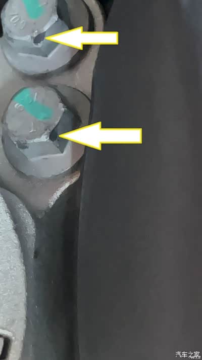

星越L发动机仓内前臂上的锣冒疑是被动过,此前车留有售后过个夜,当时问售后处,回答的是没动过,说岀厂就有这个情况,但想着岀厂前都是把锣冒拧紧才涂色的,而且拧的都是机器人,不会有此种情况,请问此车车友们有无有此情况?

你这个可以对一下油漆笔迹是否上下一致。一般来说不会动

拧紧螺丝用力需要顺时针转动,螺丝头六边形左侧受力,镀锌面层左侧直边抹掉。反之,松开螺丝,需要逆时针拧,六角螺丝平面右侧镀锌层受损。楼主看看,螺丝帽六角平面是那个边受损。

    我的也是这样,有拧动痕迹。首保前就发现了,很奇怪。
