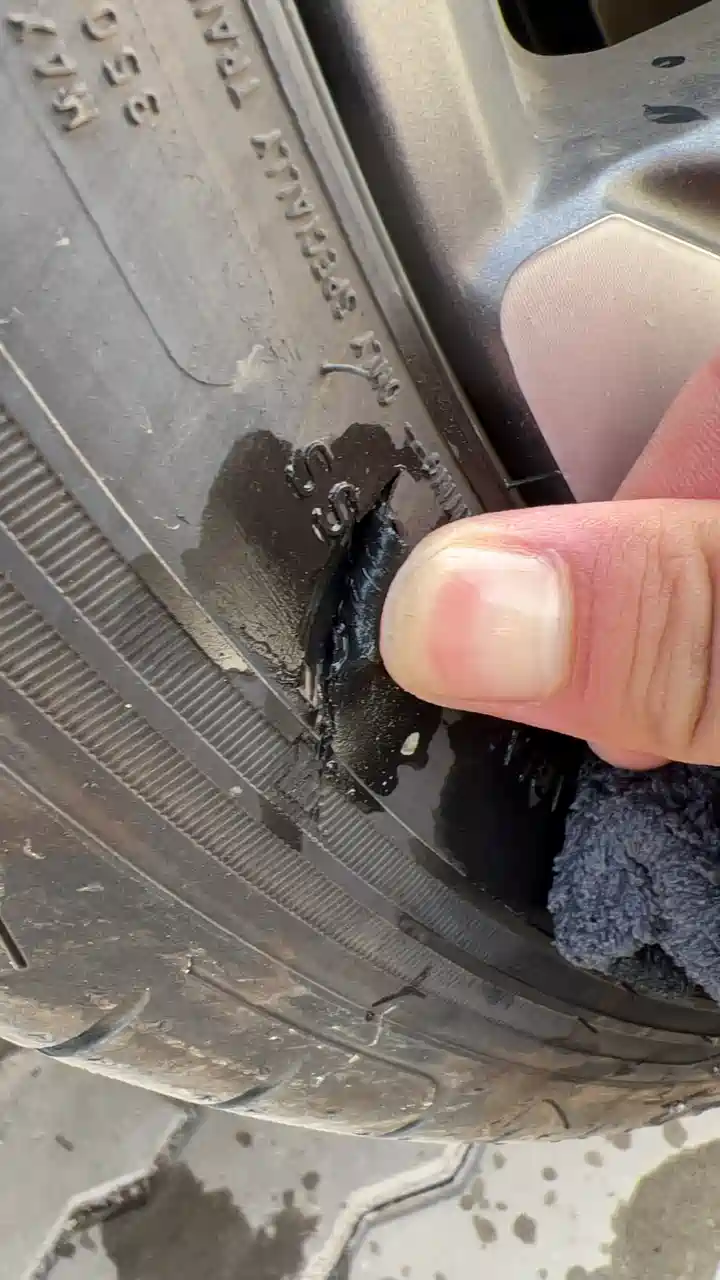

问 星越L,我的前轮胎压了马路牙子,轮胎侧面割了小口 删除 推荐精华 置顶 取消置顶 关闭回复 打开回复 推荐编辑 楼主禁言 移动帖子 重置头像 操作记录 欣随沃动 0浏览 · 2024-03-29 15:59· 发布于河北 压了马路牙子,轮胎蹭了小口子,我走保险的话,对我整个保险有影响吗? 4S店建议我直接换轮胎,老司机们,怎么的建议? 举报 打开汽车之家 阅读体验更好 相关问题 更多 问车速表,准吗? 0回答 问星越L8AT顿挫 0回答 问关于油耗问题 0回答 问各位朋友求赐教 0回答 问问下车友们,信号问题 0回答 问关于星越L油耗问题 0回答 全部回复 只看楼主 s75qfhob 关禁闭 已屏蔽 吉利GX7 哪家保险公司保轮胎? 2024-03-29 16:16 来自四川 回复 沙发 屏蔽此人 举报 删除 取消删除 禁言 重置头像 共有条对话 > 成都车友0175469 关禁闭 已屏蔽 自损不保 2024-03-29 17:23 来自四川 回复 板凳 屏蔽此人 举报 删除 取消删除 禁言 重置头像 共有条对话 > 成都车友0175469 关禁闭 已屏蔽 如果伤到里面帘线了就马上换,没有伤帘线短途低速问题不大 2024-03-29 17:24 来自四川 回复 地板 屏蔽此人 举报 删除 取消删除 禁言 重置头像 共有条对话 > 言午多人 关禁闭 已屏蔽 领克06 从你的图片看已经伤到了帘布层,这个轮胎是不能使用的,需要进行更换,但是更换轮胎的话一般都是建议更换同轴的轮胎,也就是说你需要更换两条。你可以把两条新的轮胎放在前轮,把之前的放到后轮。 2024-03-29 21:09 来自浙江 回复 屏蔽此人 举报 删除 取消删除 禁言 重置头像 共有条对话 > A爱晓磊A 关禁闭 已屏蔽 去轮胎店火补 然后放在后轮上 也就100多块 在就是花一千多换新的 2024-03-30 17:34 来自吉林 回复 屏蔽此人 举报 删除 取消删除 禁言 重置头像 共有条对话 > 宁德车友8477895 关禁闭 已屏蔽 我的跟你一样,没伤到里面,开了半年了 2024-03-31 13:05 来自福建 回复 屏蔽此人 举报 删除 取消删除 禁言 重置头像 共有条对话 > 三明车友3729105 关禁闭 已屏蔽 安全起见,必须换 2024-03-31 17:26 来自福建 回复 屏蔽此人 举报 删除 取消删除 禁言 重置头像 共有条对话 > 济南车友XXYYY 关禁闭 已屏蔽 星越L 这个伤口在侧面,也很大了,必须换了。由于你新车才3个月,磨损都不大,换一个即可,放到后轮,前轮用2个磨损一样的就行。 2024-04-03 18:46 来自山东 回复 屏蔽此人 举报 删除 取消删除 禁言 重置头像 共有条对话 > 济南车友XXYYY 关禁闭 已屏蔽 星越L 大轮圈+扁胎,看起来好看,不如小轮圈+厚胎耐用舒适。 2024-04-03 18:48 来自山东 回复 屏蔽此人 举报 删除 取消删除 禁言 重置头像 共有条对话 > 还想在主楼增加内容?点击续写主楼内容 登录 参与更多互动 发表回复 打开App,查看更多评论 首 页 上一页 下一页 末 页 跳 转 取 消 还想在主楼增加内容?点击续写主楼内容 登录 参与更多互动 系统故障 发表回复 图片最多上传9张 微信好友 微信朋友圈 新浪微博 QQ好友 QQ空间 取消 相关推荐 加载中
