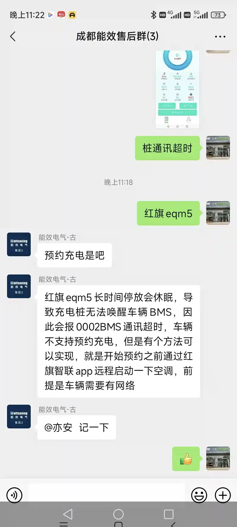

问 发现冲电问题, 删除 推荐精华 置顶 取消置顶 关闭回复 打开回复 推荐编辑 楼主禁言 移动帖子 重置头像 操作记录 成都车友1722737 0浏览 · 2023-12-09 23:43· 发布于四川 安了7千互,高斯宝蓝牙板充电桩,在预约冲电吋,没有成功,反应问题给高斯宝这边,回复说是红旗EQM5车没有预约功能,说这个车长时间放会休眠,预约充电吋到了,无法唤醒机车,导致不能成功充电,问问群里的朋友们,是不是有这个情况 举报 打开汽车之家 阅读体验更好 相关问题 更多 问关于底盘绣了的问题 0回答 问流量 0回答 问红旗eqm5 0回答 问可以慢充吗? 0回答 问如何调整时间 0回答 问新款红旗eqm5车机 0回答 全部回复 只看楼主 闿一 关禁闭 已屏蔽 朗动 远程控制空调,可以唤醒,然后实现充电!前提就是你停车的地方有网络覆盖! 2023-12-10 06:58 来自吉林 回复 沙发 屏蔽此人 举报 删除 取消删除 禁言 重置头像 共有条对话 > 合肥车友6087986 关禁闭 已屏蔽 我买的保约预约版也是如此!你在预约时间到之前提前两分钟远程开空调,唤醒就可以充电了,试过了 2023-12-10 21:50 来自安徽 回复 板凳 屏蔽此人 举报 删除 取消删除 禁言 重置头像 共有条对话 > 啥时候换车wow 关禁闭 已屏蔽 我买的蔚来直流桩,根本不存在预约冲不上电的问题。每天回家插上到点自动充电 2023-12-11 06:54 来自安徽 回复 地板 屏蔽此人 举报 删除 取消删除 禁言 重置头像 共有条对话 > 啥时候换车wow 关禁闭 已屏蔽 他们小厂桩技术不行。预约充电跟车有什么关系,我也是eqm5 2023-12-11 06:56 来自安徽 回复 屏蔽此人 举报 删除 取消删除 禁言 重置头像 共有条对话 > whwjut 关禁闭 已屏蔽 我的有同样问题,貌似高斯宝客服回复比较专业,地库没有网络,无法远程开启空调唤醒车辆 2023-12-11 09:18 来自吉林 回复 屏蔽此人 举报 删除 取消删除 禁言 重置头像 共有条对话 > leosu 关禁闭 已屏蔽 理想L8 同样是能效电器7kw,我的预约可以用,一般我就是晚上10点停好车,插枪,然后预约12点后启动充电,电费便宜。 2023-12-11 16:45 来自广东 回复 屏蔽此人 举报 删除 取消删除 禁言 重置头像 共有条对话 > 风的思念8981 关禁闭 已屏蔽 索纳塔 是不是高斯宝充电桩的问题 2023-12-11 17:18 来自山东 回复 屏蔽此人 举报 删除 取消删除 禁言 重置头像 共有条对话 > 风的思念8981 关禁闭 已屏蔽 索纳塔 我也是高斯宝的,还没试试预约充电呢 2023-12-11 17:19 来自山东 回复 屏蔽此人 举报 删除 取消删除 禁言 重置头像 共有条对话 > 风的思念8981 关禁闭 已屏蔽 索纳塔 开启空调唤醒车机有点太麻烦了 2023-12-11 17:20 来自山东 回复 屏蔽此人 举报 删除 取消删除 禁言 重置头像 共有条对话 > leosu 关禁闭 已屏蔽 理想L8 2023-12-15 10:08 来自广东 回复 屏蔽此人 举报 删除 取消删除 禁言 重置头像 共有条对话 > leosu 关禁闭 已屏蔽 理想L8 每晚都是下午下班插上,预约12点05分启动充电,没试过不行 2023-12-15 10:09 来自广东 回复 屏蔽此人 举报 删除 取消删除 禁言 重置头像 共有条对话 > 风的思念8981 关禁闭 已屏蔽 索纳塔 可能高斯宝有问题,我的蓝牙都连不上,买的时控开关,可以定时充电。 2023-12-27 18:41 来自山东 回复 屏蔽此人 举报 删除 取消删除 禁言 重置头像 共有条对话 > 蜡笔没有了小新又有何 关禁闭 已屏蔽 枪插上,十多分钟就会休眠断电了,但是这期间按下锁车键就能激活充电功能,时间大概十多分钟,我试出来了,知道这个原理,我的想法是网上买个自动点按器,用模具或者木块把钥匙及点按器固定住放车库里,定时点锁车键,同时蓝牙充电桩设置同时间,相差10分钟内都没问题。因为我们这没峰谷电,我就没研究它,就换了个定时关闭空开,因为不想给他充满,大概每次定时都是冲百分90左右就自动关了。 2024-01-06 21:18 来自辽宁 回复 屏蔽此人 举报 删除 取消删除 禁言 重置头像 共有条对话 > 闿一 关禁闭 已屏蔽 朗动 能效高斯宝 2024-01-25 04:43 来自吉林 回复 屏蔽此人 举报 删除 取消删除 禁言 重置头像 共有条对话 > 我还没有车呢 关禁闭 已屏蔽 魏牌 VV7 我已完美解决预约充电问题,五点下班停好车,充电桩通电,连接好充电枪,十点半谷时开始充,第二天早上拔枪开走,老爽了 2024-02-14 06:01 来自黑龙江 回复 屏蔽此人 举报 删除 取消删除 禁言 重置头像 共有条对话 > 盐城有车族 关禁闭 已屏蔽 我用的保约,可以预约充电 2024-02-17 10:10 来自江苏 回复 屏蔽此人 举报 删除 取消删除 禁言 重置头像 共有条对话 > 还想在主楼增加内容?点击续写主楼内容 登录 参与更多互动 发表回复 打开App,查看更多评论 首 页 上一页 下一页 末 页 跳 转 取 消 还想在主楼增加内容?点击续写主楼内容 登录 参与更多互动 系统故障 发表回复 图片最多上传9张 微信好友 微信朋友圈 新浪微博 QQ好友 QQ空间 取消 相关推荐 加载中
