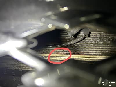

上海小鸡爪子 关禁闭 已屏蔽
检查散热器如果有这种红色物质,类似锈迹,那就是漏冷却液了
