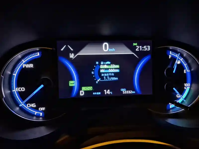

请教一下这两天因为要跑较远的路沒地方充电就使用H V/E V模式,发现两次在开了10Km左右后等红绿灯的情况下速度是0发动机在怠速而屏上不显示EV了(都是在有电状态)而且可以一直怠速不熄火,两次都是开到终点才熄火的这什么情况?

只有 CHG 模式下会是这个情况,但你的仪表盘显示的是 HV,还是找厂商咨询或 4S 检查为宜。

在抬头显示里把转速条调出来,
如果有转速那没显示EV那就是正常的,什么时候转速停就别管了,研究了也没意义,你也改不了人家的逻辑。
如果没有转速,车停的状态没显示EV→去找4S吧

这个情况比较少见,九月份跑了一趟山西陕西4000km左右,跑了不到1000km出服务区忘调hv模式就把电用没了,一直都是用油跑之后就是自动hv模式,但停车等红绿灯还是EV模式发动机停转,你这个还有电发动机启动有点不正常,而且大部分都是hv模式跑的,不需要长时间用电发动机启动一下。

lz我看你有开空调,温度14度是不是用了暖气。
然后再看看是不是激活了强制去雾。
冬天如果对暖气要求高(例如定了个比较高的温度,例如auto26),发动机会有很大可能启动辅助制暖。
其次如果开了强制除雾,发动机必然启动的。
