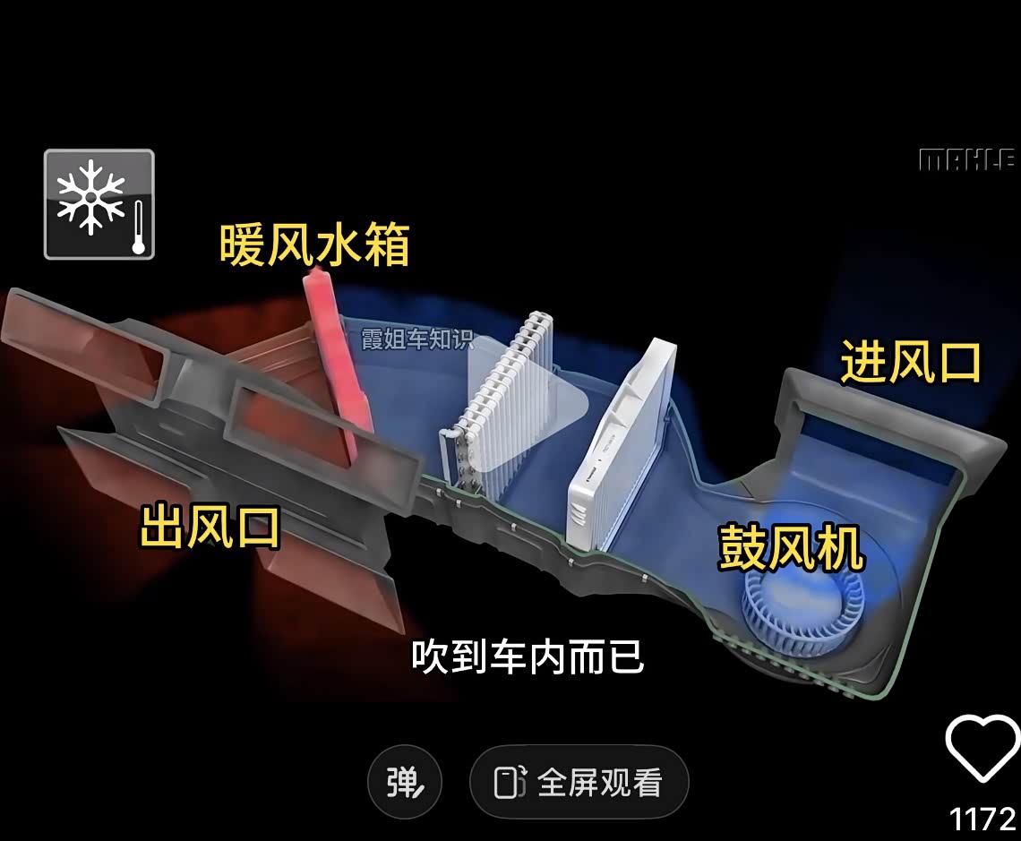

在外循环模式,空调关闭的情况下,EV模式出来的是冷风。那天HV模式(如图,)发现自然出来热风,好奇这个热量是从哪里来的?

hv模式发动机要转啊,发动机转就会有热量啊,你外循环就会有气流从外面进来,会受到发动机余热影响的。
说个题外话,hv模式的热量因为发动机热效率的关系实际上是很不足的,且用且珍惜

汽油发动机散热,我觉得这是一个bug,空调关闭的情况下就不应该有风进来,无论凉风还是热风

开外循环,发动机运转,跑着车是要有热风的,和油车一样

楼主试试把温度设置开关旋到最低温度,看还有没有热风
2025-11-24 09:18 来自四川 回复
小小老田 关禁闭 已屏蔽
把温度调整到最低温度附近,就不进来热风了,油车都是这个逻辑。
2025-11-24 11:15 来自北京 回复

东北天气冷了,我都是HV模式 空调就设置23-24度,不开的情况下跑环城路就有热风进来,再配合座椅加热车里就不冷很好用还省电。

在网上找到了一些图
