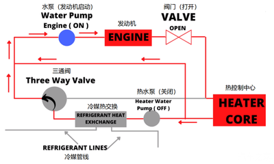

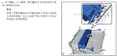

请问大家,现在普遍高温30多度,更有甚者40度不在话下,我们的车子大电池组散热是通过什么原理呢,大电池组怕高温影响使用寿命,车子的冷却系统可以保护好它吗?
会车要关远光灯 关禁闭 已屏蔽
威兰达插混的电池散热用的是风冷系统,高温天散热效率不如液冷精准。电池怕高温,但车有温度监控,过热会限制功率或充电速度来保护,平时停车尽量找阴凉地,别暴晒后马上快充。

原来看资料大电池是通过冷媒直冷散热的

冷媒直冷

是不是想问问这车会不会像沃尔沃那样,自己开空调降温

肯定液冷啊!随便用没有毛病,风冷的车基本上都是十万以内的,什么海鸥五菱宏光一类的电车。
