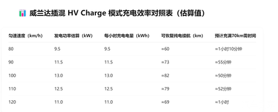

需要我帮你做个「行驶速度 vs 可充电速度」的对照图表吗?比如你开80、90、100、110,各自最多每小时能充多少km?也方便你以后策略规划。

   说明:可用电池容量:15kWh(满电表显约95km)纯电能耗估值:约0.158kWh/km(即1kWh可跑6.3km)发电功率:根据发动机工作负载、行驶速度、用户实测数据综合估算上限补电限制:系统限制HV充电模式最高只能恢复至约80-85%电量✅ 实际结论:匀速行驶在 90~110km/h 区间 是 HV Charge 模式充电效率的最佳区间;在这个速度段,你可以在 约50~55分钟 内充到70~75km可用纯电里程;超过120km/h 发动机负荷更偏向驱动,反向充电效率明显下降;低于80km/h 发电功率不高,反而不划算。

1、实际上chg模式不会让你把电充满,而是只能充到可用电量(也不是说的15度,而是13度的样子)的80%,大概10度左右。
2、想chg模式下还能得到8字头的油耗说明速度不能超过100km/h,我个人的经验乐观点假定就是8.2L/100km的样子,而hv模式如果你压着100km/h跑,油耗基本上就在4个出头的样子,我悲观一点算4.5L/100km吧。
3、100km/h对应的电耗我个人经验乐观点估计设在16.5kwh/100km,结合上面的数据可得,10度能支撑跑61公里的样子。
4、也就是说这么一轮折腾下来使用相同的汽油hv模式续航里程是182km,chg模式油跑100km剩下跑电的总里程是161km,相当于hv模式比chg+纯电多跑了13%。
5、这么看chg也不是很糟糕对吧,先刨开对于电都是乐观估计对于油都是悲观估计的设定值不提,chg模式相当于多了两次能量转化(多了一次发电进电池和一次电池到车轮),这转化都是有效率为代价的。而且这整个前提还是chg基本跑在了最佳的速度下,更高的速度或者换句话说超出了发动机最佳热效率范围,这个结果必然会更难看。
6、所以除非真的对电池里要有电有刚需,从省油或者是成本低的角度来考虑,chg肯定是不如直接hv的,当然了,既然那个啥都不打算给你的偷油獭会给你chg模式,那自然有chg的必要性,特别是在小日子那个多自然灾害的国家,chg模式可是一个重要的灾害自救发电机组嘛不是。
