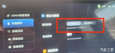

问 谁遇到过停车后,主驾门可以打开,其余3个门都打不开的情况 删除 推荐精华 置顶 取消置顶 关闭回复 打开回复 推荐编辑 楼主禁言 移动帖子 重置头像 操作记录 Sun37 0浏览 · 2023-12-07 09:18· 发布于天津 谁遇到过停车后,打开主驾门下车,然后去开其余3个门都打不开的情况 举报 打开汽车之家 阅读体验更好 相关问题 更多 问埃安Y后轮吃胎 0回答 问有懂的老铁吗? 0回答 问埃安Y快充盖板打不开 0回答 问私桩要交流量费 0回答 问需要加装电池护板吗? 0回答 问充电如何消磨时间? 0回答 全部回复 只看楼主 柒捌壹 关禁闭 已屏蔽 AION Y 设置了只解锁主驾 2023-12-07 09:37 来自广东 回复 沙发 屏蔽此人 举报 删除 取消删除 禁言 重置头像 共有条对话 > ZhangJieYun 关禁闭 已屏蔽 AION Y 停车但是车没关的时候,需要在主驾的门上,那个解锁按钮按一下,才可以开其他门。大概是出于安全考虑吧。 2023-12-09 01:57 来自上海 回复 板凳 屏蔽此人 举报 删除 取消删除 禁言 重置头像 共有条对话 > 还想在主楼增加内容?点击续写主楼内容 登录 参与更多互动 发表回复 打开App,查看更多评论 首 页 上一页 下一页 末 页 跳 转 取 消 还想在主楼增加内容?点击续写主楼内容 登录 参与更多互动 系统故障 发表回复 图片最多上传9张 微信好友 微信朋友圈 新浪微博 QQ好友 QQ空间 取消 相关推荐 加载中
