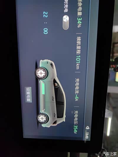

刚买的花仙子满天星,春节回老家用随车充(华星动力)写着250V16A,之前没注意充一晚上8小时只得50%左右。第二次充的时候我看中控显示还有15小时充满,充电电压:357V电流:-5A,这么一算大概也就是1.8kw最多2kw。是不是我的充电枪有问题,大伙也是这样的吗?

极氪001
原车附带的随车充 最大只有2kW功率,非常垃圾,不如去拼多多买一把几十元的!

科帕奇
这个最大不会超过2,正常在1.5kw左右

花仙子
随车充在我的车上显示5a,应该是2000w,感觉需要16个小时充满。后来买了一把3.5kW的,应该在9个半小时吧

科帕奇
随车有两种,你这个好像是1.8kw的,慢的让我怀疑人生,每天冲的不够跑,最后在pdd买了一两百的3.5kw的,挺好用的
