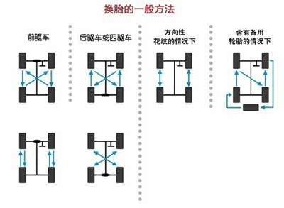

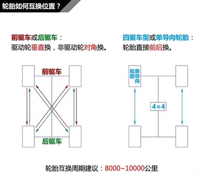

换位前后直接换还是交叉换?跑多少公里换一次为好?

轮胎换位的各种方式:为保证前后胎使用寿命相对一致,应当参照汽车生产厂商随车配备的《产品使用手册》给出的相关提示进行更换,如果厂商未对具体轮胎换位期限加以规定或已经为爱车更换了不同规格的改装轮胎,建议每行驶8 000 km到1万 km将轮胎换位一次(四轮驱动车辆每6 000 km换位一次)。根据车辆的驱动形式不同,轮胎的换位方式也各不相同。前轮驱动车辆:将左后调至右前、右后调至左前、左前调至左后、右前调至右后。后轮驱动车辆:将左前调至右后、右前调至左后、左后调至左前、右后调至右前。2,四轮驱动车辆:前后左右轮全部交叉对调,即左前调至右后、右前调至左后、左后调至右前、右后调至左前。3,养成每个月检查轮胎磨损情况的好习惯,一旦发现轮胎偏磨严重,应及时对轮胎进行换位。轮胎换位时,一定要参照汽车生产厂商随车配备的《产品使用手册》给出的相关提示和轮胎安装说明进行操作。4,单导向(有方向性花纹)轮胎的调位方法要特别注意。因为单导向轮胎花纹只在一个转动方向上提供良好的抓地和排水能力,反向安装则失效,同时因花纹自身受力的原因,会损坏轮胎。因此,请观察轮胎胎边模刻的箭头,该箭头指示轮胎应该旋转的方向,必须小心注意保持正确的旋转方向。因此,只能前后轮直向对调、不能左右交叉。

                       通常情况下轮胎对调是为了保证轮胎最大的使用寿命。但前后轮胎对调不是绝对的,看跑路况而定。建议一般轮胎如果路况可以的话,2万公里多一点前后轮胎对调即可。轮胎对调的正确方法:根据车辆的驱动形式不同,轮胎的换位方式也各不相同。(1)前轮驱动车辆:将左后调至右前、右后调至左前、左前调至左后、右前调至右后。(2)后轮驱动车辆:将左前调至右后、右前调至左后、左后调至左前、右后调至右前。 (3)四轮驱动车辆:前后左右轮全部交叉对调,即左前调至右后、右前调至左后、左后调至右前、右后调至左前。

                     轮胎换位不是随便乱换。一般情况,将左后轮换到左前轮的位置,右后轮换到右前轮的位置,左前轮换到右后轮的位置,右前轮换到左后轮的位置。

四轮换位一般两万公里做一次,换位的方法是后轮交叉到前轮,前轮平行移到后轮,这样经过四次换位,每条轮胎在车轮的四个位置都被使用过,每条轮胎的磨损几乎会是一样的。

可以直接前后对换,或者左前到左后,右前到右后,左后到右前,右后到左前

如果你认为时间长了想轮胎磨损更加均匀一些,可以每隔8000-10000公里后进行一次四轮换位。后驱和四驱车辆要进行左前右后对换、右前左后对换、左后左前对换和右后右前对换;而前驱车要左后右前对换、右后左前对换、左前左后对换和右前右后对换。

前轮驱动的车辆每8000km应该做一次轮胎换位,四轮驱动的车辆一般每6000km做一次换位,如果已经行驶了2万公里都没有换位,就不建议再换位了,因为轮胎的磨损已经形成,换位反而可能会出现跑偏的现象。从新旧程度来讲,新车的换位周期是1万公里,旧车的换位周期是8000~10000公里。
交叉换位:交叉换位就是右前与左后,右后与左前交换。这种换位方式,是能保证所有轮胎磨损达到最平均的换位方式。但是交叉换位却有条件限制:不分滚动方向的轮胎才允许交叉换位!
另外一种情况就是前后换位:也就是左侧前后轮互换,右侧前后轮互换。这种换位方式并不能保证所有轮胎的平均磨损,但是这种换位方式,却是唯一适应“单导向”轮胎的换位方式。
