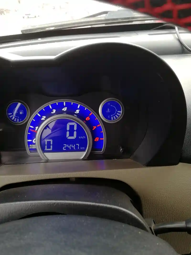

问 求助求助求助 删除 推荐精华 置顶 取消置顶 关闭回复 打开回复 推荐编辑 楼主禁言 移动帖子 重置头像 操作记录 段段0818 0浏览 · 2020-05-25 07:21 力帆320水箱风扇常转怎么办??水温一直在5-6格之间 举报 打开汽车之家 阅读体验更好 全部回复 只看楼主 入相出将 关禁闭 已屏蔽 雅阁 那你这个地方就是一个正常水温的状态啊,并不是说啊,因为缺少冷冻液啊儿特别高。 2020-05-25 07:24 回复 沙发 屏蔽此人 举报 删除 取消删除 禁言 重置头像 共有条对话 > 谜qwe 关禁闭 已屏蔽 宏光MINIEV 如果水温不高,比如在60度左右,但是风扇还是一直转,则检查水温传感器是不是正常。 2020-05-25 07:28 回复 板凳 屏蔽此人 举报 删除 取消删除 禁言 重置头像 共有条对话 > 段段0818 楼主 关禁闭 已屏蔽 入相出将 2020/05/25 07:24:45 发表在 沙发 那你这个地方就是一个正常水温的状态啊,并不是说啊,因为缺少冷冻液啊儿特别高。但是到了5格以后,水箱风扇就转,一直转着 2020-05-25 10:07 回复 地板 举报 删除 取消删除 禁言 重置头像 共有条对话 > 段段0818 楼主 关禁闭 已屏蔽 谜qwe 2020/05/25 07:28:08 发表在 板凳 如果水温不高,比如在60度左右,但是风扇还是一直转,则检查水温传感器是不是正常。水温传感器已经换过了,以前也是这样,水温到了5格风扇就转,一直驾车一直转 2020-05-25 10:09 回复 举报 删除 取消删除 禁言 重置头像 共有条对话 > 冷月世界的狼 关禁闭 已屏蔽 福家 段段0818 2020/05/25 10:09:20 发表在 4楼 水温传感器已经换过了,以前也是这样,水温到了5格风扇就转,一直驾车一直转先把水箱清洗一下,把车 放到坡道上,车头向下,把车打着一下把水箱的水放掉,熄火。如果水很脏。就用洁厕剂加水加倒水箱,把车打着。再把水放掉。看水清洁度。不干净再弄一次。洁厕剂一次一瓶。再把水箱外表洗干净。加防冻液。试车。如果还是不行,就去查电路吧 2020-05-25 17:46 回复 屏蔽此人 举报 删除 取消删除 禁言 重置头像 共有条对话 > 段段0818 楼主 关禁闭 已屏蔽 冷月世界的狼 2020/05/25 17:46:06 发表在 5楼 先把水箱清洗一下,把车 放到坡道上,车头向下,把车打着一下把水箱的水放掉,熄火。如果水很脏。就用洁厕剂加水加倒水箱,把车打着。再把水放掉。看水清洁度。不干净再弄一次。洁厕剂一次一瓶。再把水箱外表洗干净。加防冻液。试车。如果还是不行,就去查电路吧好的,谢谢 2020-05-25 20:45 回复 举报 删除 取消删除 禁言 重置头像 共有条对话 > 深夜思绪 关禁闭 已屏蔽 换个节温阀看看吧,那东西坏掉了就会风扇转很久都停不下来的! 2020-07-04 06:42 回复 屏蔽此人 举报 删除 取消删除 禁言 重置头像 共有条对话 > 段段0818 楼主 关禁闭 已屏蔽 深夜思绪 2020/07/04 06:42:34 发表在 7楼 换个节温阀看看吧,那东西坏掉了就会风扇转很久都停不下来的!这东西换了两个了,不好用,是水箱整体温度都很高 2020-07-08 08:14 回复 举报 删除 取消删除 禁言 重置头像 共有条对话 > 远山静悄悄 关禁闭 已屏蔽 力帆320 这是正常水温 2020-07-08 11:15 回复 屏蔽此人 举报 删除 取消删除 禁言 重置头像 共有条对话 > 20130130lifan320 关禁闭 已屏蔽 力帆320 换个节温阀,和防冻液,可以。 2020-07-15 15:35 回复 屏蔽此人 举报 删除 取消删除 禁言 重置头像 共有条对话 > 320蓝 关禁闭 已屏蔽 大通G50 几年的车!清洗一下散热器 2020-08-06 11:26 回复 屏蔽此人 举报 删除 取消删除 禁言 重置头像 共有条对话 > 还想在主楼增加内容?点击续写主楼内容 登录 参与更多互动 发表回复 打开App,查看更多评论 首 页 上一页 下一页 末 页 跳 转 取 消 还想在主楼增加内容?点击续写主楼内容 登录 参与更多互动 系统故障 发表回复 图片最多上传9张 微信好友 微信朋友圈 新浪微博 QQ好友 QQ空间 取消 相关推荐 加载中
