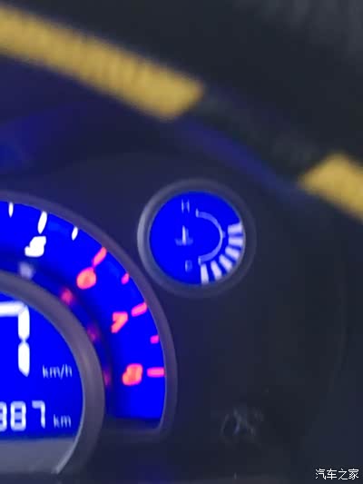

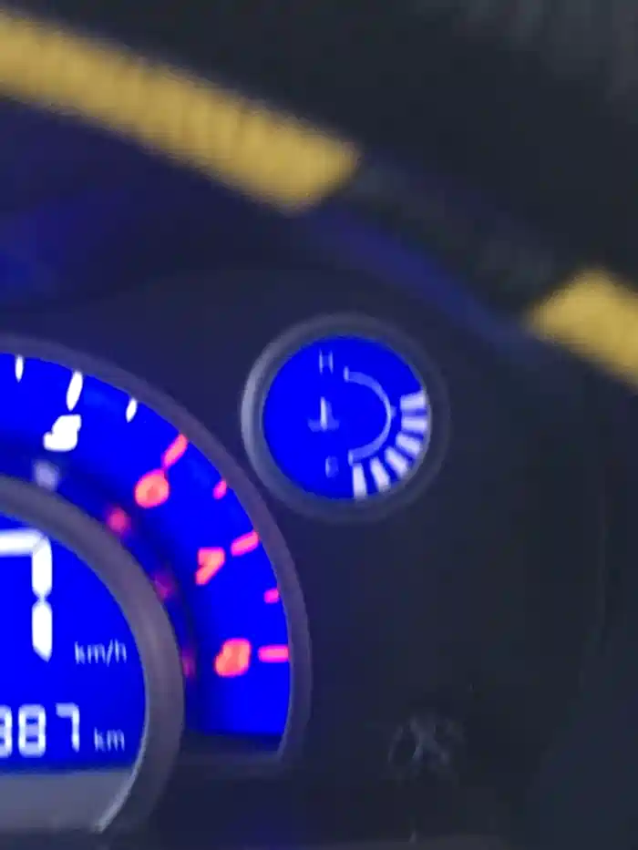

时不时的水温升高、过几分钟好、然后又升高了、不知道什么原因、以前水温高是因为防冻液没了,现在防冻液都好的

力帆320水温一般稳定在五格,会上到六格去,这时候冷却风扇会启动,风扇启动散热水温会降下来,慢速跟车时,水温会高一点。这种情况我也有,应该是节温器开启温度有变化,好的节温器应该在82度开启,发动机冷却液通过散热水箱进行大循环。几个解决办法,清洗散热水箱,去除沾在水箱散热片上的灰尘等杂质,二是扭开水箱盖,发动机器直到风扇转动起来排除空气,三是更换82度的节温器。如果这几点都不能解决水温问题,考虑发动机混合气体是否过浓或稀,这要用解码器看数据流异常否。水温上六格,问题不大,只要散热风扇能正常启动,水温报警灯不亮,就没问题,只是视觉上感到不舒服。

我早上起来冷车就有一格、开了四五分钟就五格了、然后就六格,过一会又五格.
