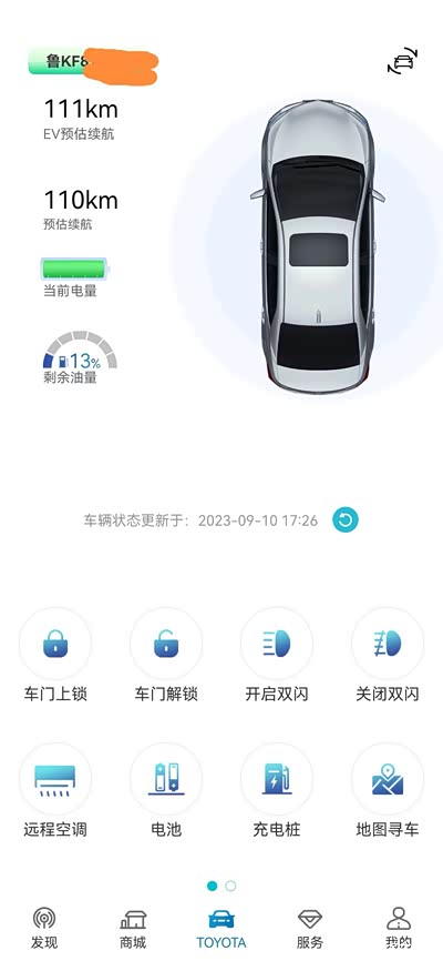

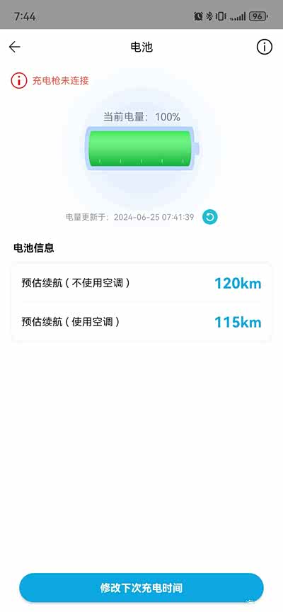

各位大神,不懂就问,请教个问题,之前的时候,充满电打开空调显示纯电里程90公里,后来变成87公里,现在变成84公里了,是不是证明电池容量降低了?

电耗是根据你前段时间的耗电量来计算的,你电耗越高显示的可用里程就越低。
到了春秋气温合适的时候你会发现又会升回去95的。
可用续航不代表电池容量只代表你能耗高低,切记。

是天气热的原因,单位里程耗电量高了,我在车辆停在停车场车内温度能够达到60度,跑个短程开空调电耗可能达到30,不是电池衰减。

预估里程是根据剩余电量和整体电耗情况计算的,里程为啥看下显示的电耗就能知道。

跟车主的驾驶习惯和路况等因素都有关系,系统是按近期平均能耗计算的续航里程,我最高能到过129公里。

续航是按车主近期平均能耗计算的,跟驾驶习惯、路况等因素有关。我用了半年后就一直在120+,最高到过129公里。

看气温高低开空调能耗不一样,还要看使用环境太阳暴晒短途平均电耗可能干到20-35,地库停车可能20以内。
