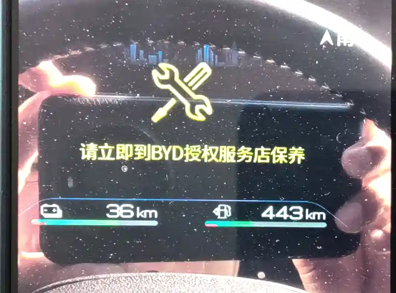

秦plus 2004款荣耀版55 km领先版,前几天通过手机APP预约到4s店进行保养,结果到4s店后告知里程和时间不到没有保养,结果从第3天开始车辆仪表盘在启动前出现“请立即到比亚迪授权服务店保养”的黄字提示,请问如何消除?

等红灯时总听一首歌 关禁闭 已屏蔽
短按方向盘右侧滚轮,选择行车信息里的保养信息,长按滚轮2秒以上可重置保养信息,消除提醒。也可在设置菜单中选择保养,重新设定保养时间和里程来消除提示,望采纳!
2025-08-05 06:32 来自浙江 回复
萌哥wm 关禁闭 已屏蔽
传祺ES9
呼布亦勒兄,这种保养提示一般是车辆按预设里程/时间触发的。4S 没做保养却触发,可能是预约后系统误判。试试在车机里找车辆设置 - 保养复位,按提示操作;或用比亚迪专用诊断仪,进系统清除保养提醒。要是自己弄不了,就联系 4S 让他们远程或线下消,毕竟是系统逻辑问题,他们熟流程,供参考~
