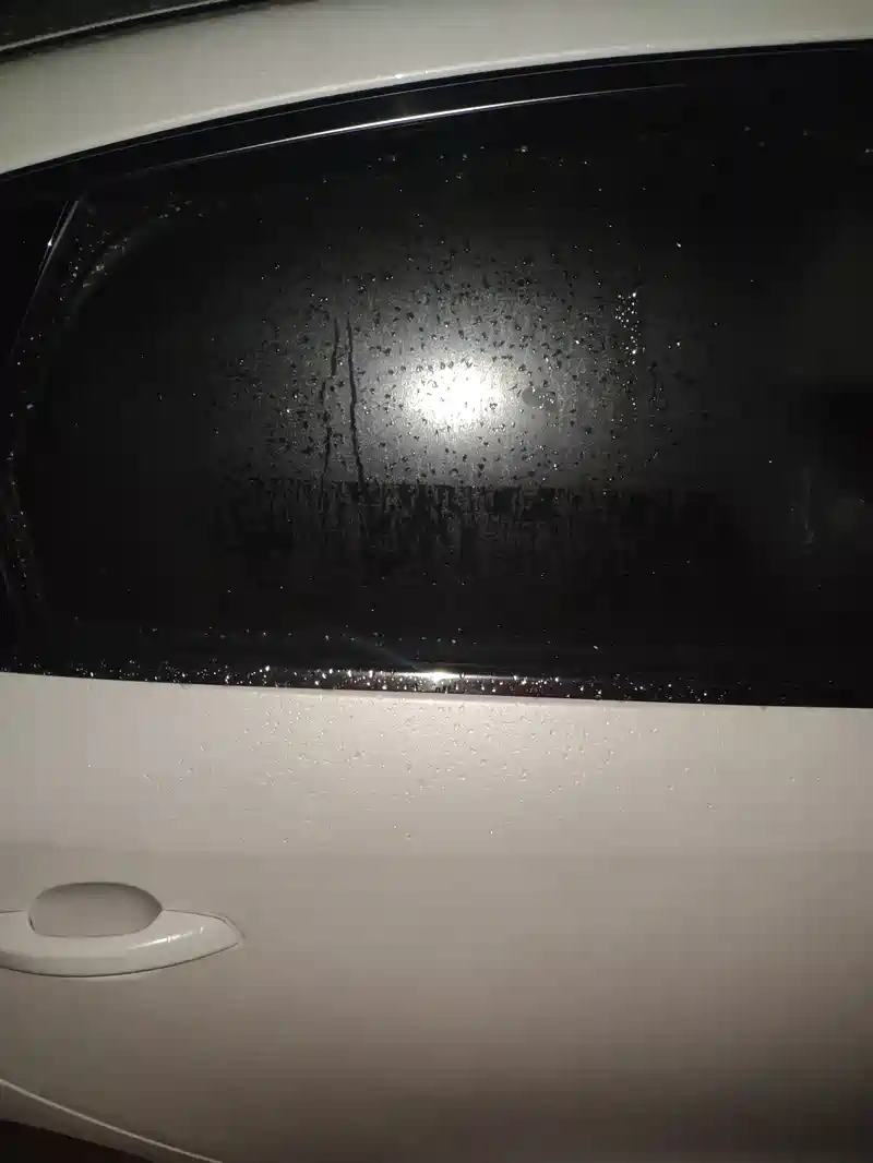

今天下雨开着空调,侧玻璃雾气严重,根本看不清路,停车试了外循环内循环各种吹风口调节都试过了,外面的挂水雾气除不了,我自己旁边的油车开着外循环轻松就解决问题了。你们有这种情况么,怎么解决的。

下雨天……高湿度天气,自动空调打到27度……再间歇~按需,打开除雾按钮!
空调温度不要搞到太冷了,产生太大的内外温差……

下雨天侧窗起雾,试试开AC制冷,对着玻璃吹,或者用除雾剂喷一喷,实在不行就开窗通通风,让内外温差小点,雾气就散啦了。

这里就是行程内外温差了,空调温度和外面调节的别差太多就能缓解

雨天开空调玻璃起雾,试试这招:把空调模式调到 “除雾”(前挡玻璃图标),AC 键打开,风速调大些,很快就能吹散。如果侧窗也雾,可以切换成吹前挡 + 侧窗模式,亲测有效~

应该是你设置的温度太低了

1空调不要开太低
2空调出风口吹人不要对着玻璃吹
3玻璃去除油膜雨点小不遮挡视线
