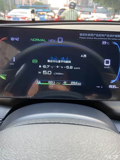

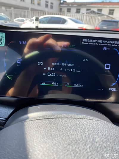

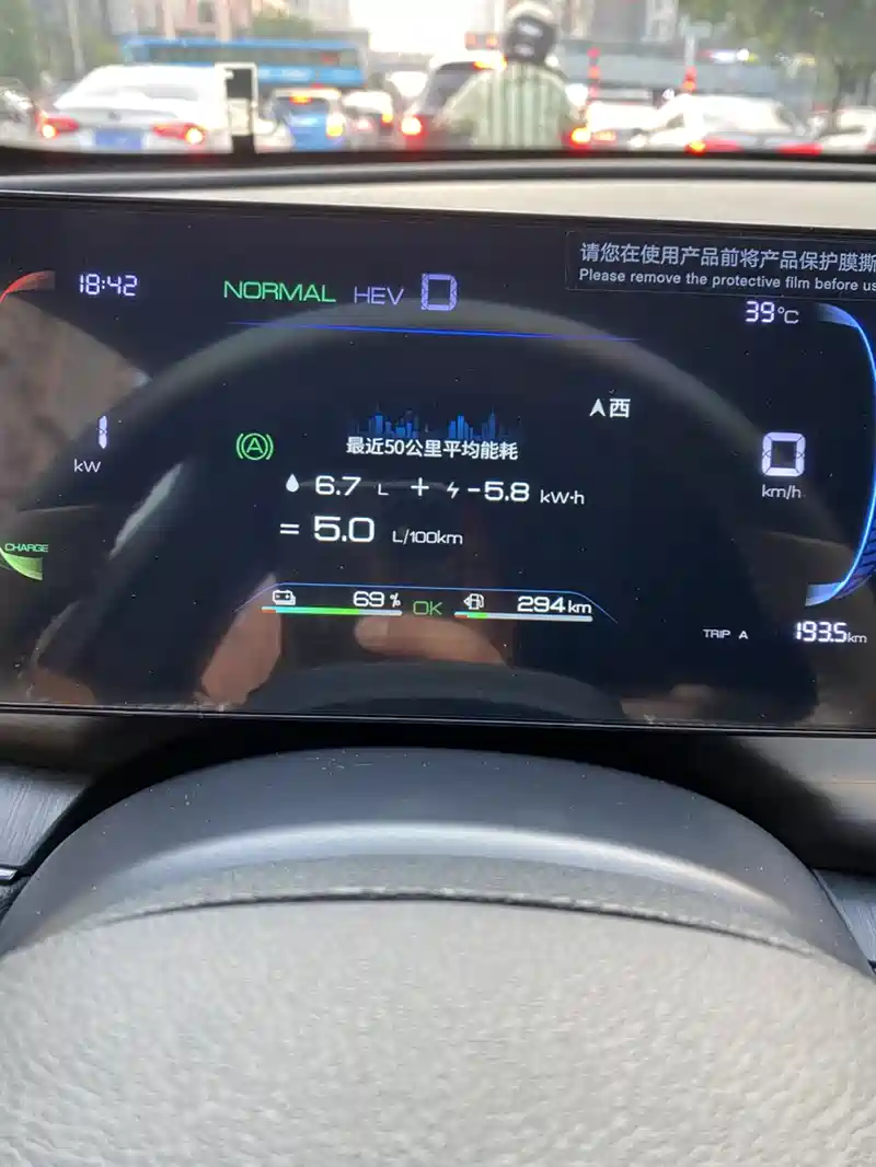

去年四月份的车,去年都跑3个多油,就算三伏天也不到4个。今年转过年来就开始动不动4个油,等入了夏天就变成图片上这样了,开车方法和用车地点都没有变化,现在只要发动机一起动马上就是往上飚,从买车到现在一直强制70%标准模式,偶尔充电,谁知道这是咋回事啊。求解……

电池有衰减吧,然后发动机需要保养了吧。

你检查下机油是不是该换了?或者看看胎压是不是低了,胎压不足会增加油耗。另外,夏天开空调频繁,发动机启动次数多,也可能比冬天费点。先去 4S 店做个基础检查,大概率是小问题

拥堵市区,同尺寸级别燃油版卡罗拉,酷暑用上空调,至少是8个油或者超过8个油耗了……
楼主不充电,烧油开车才5个油耗…

解决没?肯定和路况、保养都没有关系,车出问题了

强制保电70%,城区油耗一般只要3个多点。

空调一开,基本上多一两个油。温度开的越低,油耗越高。
看你开的是不是外循环?外循环改为内循环
第三是看一下机油有没有增多。
如果超上限也会费油。
胎压,可以打到2.8或者3bar。
然后就是最近雨季有没有涉过水?
如果有的话,检查一下轴承。
然后就是去看一下发动机的数据流对不对。

你这感觉像电池没有电了,一直在用发动机给电池充电,所以油耗很高,

天热,空调开的频率更高了?5个也挺省了。朋友380,夏天19个油耗。

是不是开启了强制保电?
