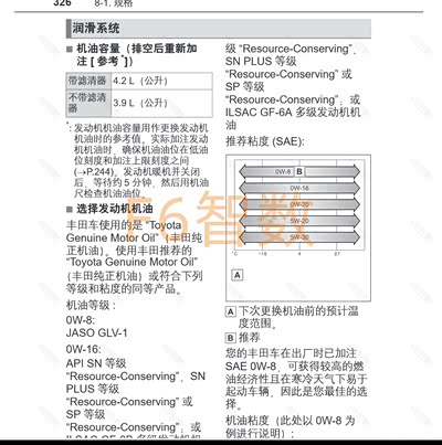

丰田凌尚2.0的这款车正常保养的话,一桶四升机油是不够的。
这款车保养手册上标注的正常的加注量是在4.2升。如果不更换机油滤芯的话,是需要3.9升。所以说4s店要求再购买一小桶是正常的现象,没有任何问题。可以参考一下原厂相关的机油保养参数信息。

你这款车型的话标准的是4.5L,你在这边购买1L之后留半升下次使用,下次的话就使用一桶就够了。原厂售后推荐
我要反馈
建议加注量
4.5L
基础油类型
全合成
认证/级别
SN
最优粘度
0W-20
适用粘度
0W-16
2025-04-23 14:30 来自贵州 回复
