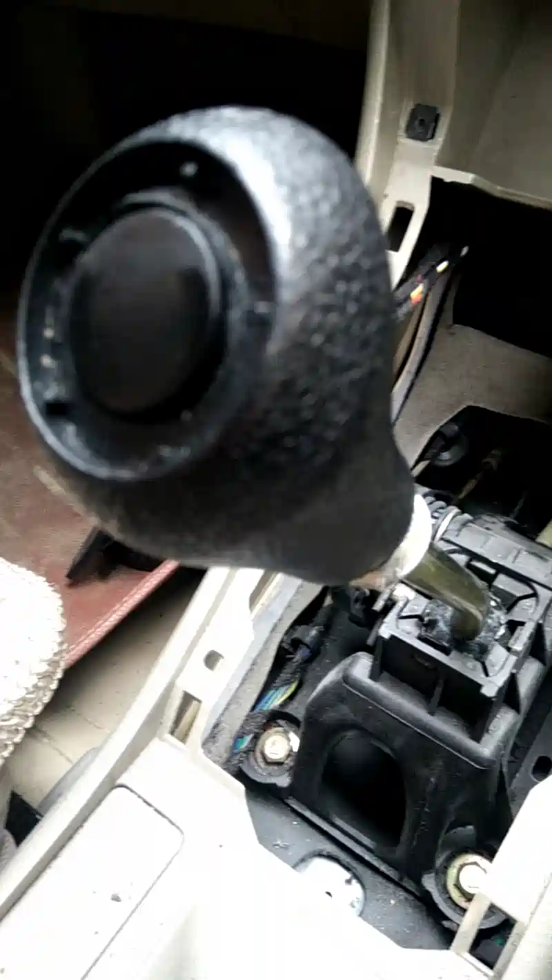

力帆车怪不得会倒闭没人买,千刀万剐的,挡把套用几年就老化严重掉皮,掉皮也就算了,我在网上重买个真套,想换上去,结果该死的档把球死都拧不下来,去了汽车修理店都扭不下来,修理师傅说档把球打了螺丝胶,没办法扭下来,我***,力帆,你把一个档把球做这么紧真是作死啊。既然做这么紧你倒是把档把皮套质量做好点啊

您好,如果实在拆不下来,不行的话就暴力拆卸试试

档把以前有人改过的,你搜一下以前的帖子。我记得好像是暴力拧下来的,有胶。

拧下来  就是紧 不行暴力拆

水管钳,大力,别怕,我和你同样的问题,已经解决了,修理厂便是不想做你这个小生意。。。。

我的也是今年刚换的把套,球头太紧,手扭不动,我直接用管钳暴力扭下来就可以了,这样最省力!

我用切割机切下来的
