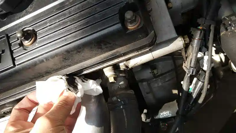

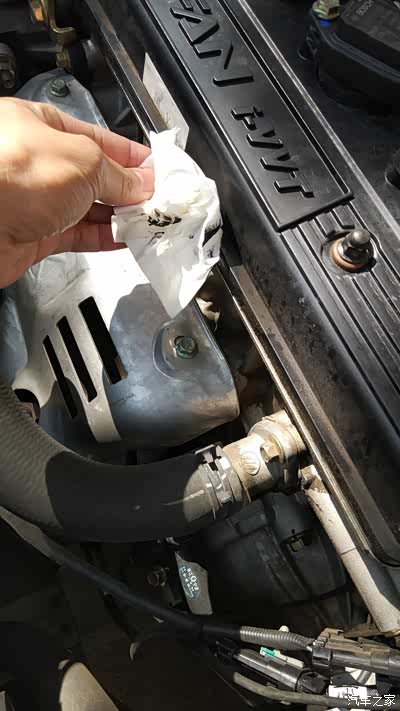

力帆620这个地方渗油污
广州车友5557695
0浏览 · 2018-11-23 14:52
请问大家力帆620这个地方渗油严重吗?是一点点污油,

冷车的时候把锁气门室盖的扭紧一点
袁小钮 关禁闭 已屏蔽
雅绅特
你可以选择把这里擦干净以后。在观察一下具体情况。如果还是比较严重的话。就去4S店或着外面修理厂检查一下。

你在各个不算啥的哈!一点点的机油蒸汽润的而已,其实不必在意!还算是正常可接受的范围哈!不影响的啊

    我车才是28000公里就这样了

    冷车的时候把锁气门室盖的扭紧一点
    zsy19811001 关禁闭 已屏蔽
    长安CS75
    换气门室盖垫
    何名2017 关禁闭 已屏蔽
    换气门室垫子,垫子20左右,工时外面有20,50的,我20换的,到现在好几年没渗漏

    我的力帆620ⅤVT发动机也是渗油严重
