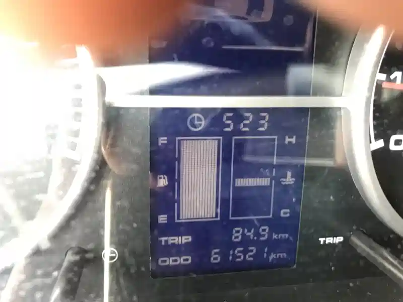

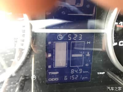

六万公里了,需要换哪些?变速箱油要换了吧?我准备这次去4S弄,
guhqdjlt
0浏览 · 2018-07-22 06:43
换过的朋友告知一下,谢谢,

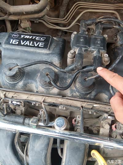

我今天换机油,
2018-07-22 10:53 回复
呼和浩特车友0336651 关禁闭 已屏蔽
力帆2016369 2018/07/22 10:53:43 发表在 地板
我今天换机油,
前两天车子抖的厉害,就是我手指这个线露电,换了线问题解决,换的美孚15W50机油
我是桂J的 关禁闭 已屏蔽
力帆620
力帆2016369 2018/07/22 13:17:47 发表在 4楼
15w50的油太稠了,油耗会高蛮多
换机油以后,车子有劲,以前热车没劲,
