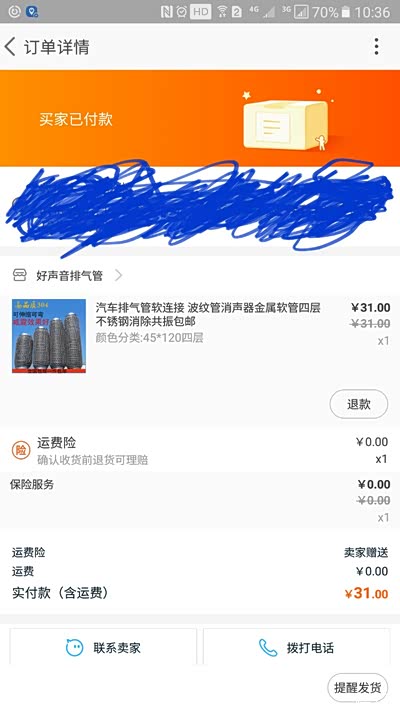

买了两根软管现在在路上。到时候安上试一下看。

别着急买软管啊,你先仔细听下声音是哪里的
