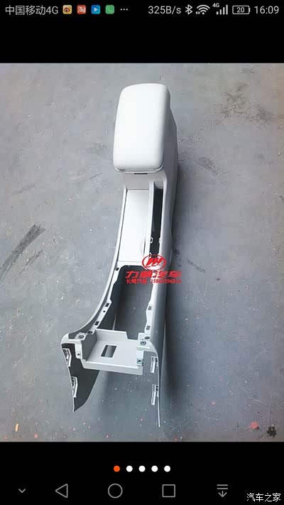

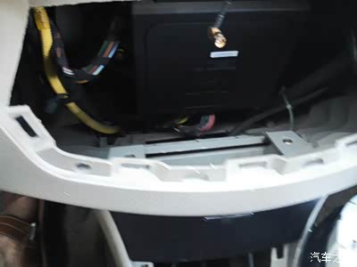

问 求指点:扶手箱总成怎么拆? 删除 推荐精华 置顶 取消置顶 关闭回复 打开回复 推荐编辑 楼主禁言 移动帖子 重置头像 操作记录 宁波车友2217646 0浏览 · 2017-08-27 16:17 这个扶手箱总成怎么拆下来呀,扶手箱里面有两颗螺丝,拧掉螺丝后边基本都能拿掉了,但是前面死活拿不掉,麻烦知道的指点下。 举报 打开汽车之家 阅读体验更好 全部回复 只看楼主 安阳车友0404230 关禁闭 已屏蔽 浪迪 还是去专业的汽车装潢店给师傅拆,小心得不偿失 2017-08-27 16:19 回复 沙发 屏蔽此人 举报 删除 取消删除 禁言 重置头像 共有条对话 > 何名2017 关禁闭 已屏蔽 先把烟灰缸拆掉,打开烟灰缸,四角四个螺丝,拆掉,然后用翘板翘手扶箱四周 2017-08-27 19:11 回复 板凳 屏蔽此人 举报 删除 取消删除 禁言 重置头像 共有条对话 > 涛公秀宝 关禁闭 已屏蔽 力帆620 何名2017 2017/08/27 19:11:03 发表在 板凳 先把烟灰缸拆掉,打开烟灰缸,四角四个螺丝,拆掉,然后用翘板翘手扶箱四周说的对 2017-08-28 15:35 回复 地板 屏蔽此人 举报 删除 取消删除 禁言 重置头像 共有条对话 > 宁波车友2217646 楼主 关禁闭 已屏蔽 还有这个空调面板后面有两颗螺丝 拆掉 就可以拿下来了 2017-08-31 00:21 回复 举报 删除 取消删除 禁言 重置头像 共有条对话 > myposter2001 关禁闭 已屏蔽 力帆620 钻到里面,前面的那两个螺丝应该好拆的 2017-12-18 12:38 回复 屏蔽此人 举报 删除 取消删除 禁言 重置头像 共有条对话 > mmy01 关禁闭 已屏蔽 自己动手好 2017-12-18 16:14 回复 屏蔽此人 举报 删除 取消删除 禁言 重置头像 共有条对话 > 还想在主楼增加内容?点击续写主楼内容 登录 参与更多互动 发表回复 打开App,查看更多评论 首 页 上一页 下一页 末 页 跳 转 取 消 还想在主楼增加内容?点击续写主楼内容 登录 参与更多互动 系统故障 发表回复 图片最多上传9张 微信好友 微信朋友圈 新浪微博 QQ好友 QQ空间 取消 相关推荐 加载中
