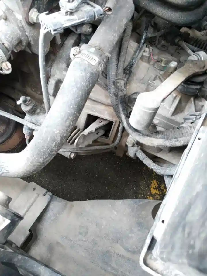

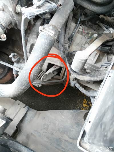

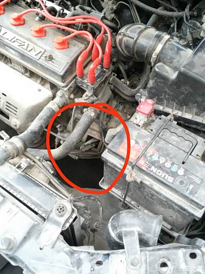

请问车友们你们的620的变速箱上是不是都有一个口子吖,能看见离合在转,这么大口子不怕水和灰尘进去吗?

有个套子,你的没了

图片上的位置

应该有防尘罩的

嗯,已经在某宝上找到了,不知道自己能不能装上去

能,一边頂起来,别忘记给卖家要借口垫,不然会漏气

发错了,能装上,要拆分泵,13的套筒,二个螺丝

我的没有看见这洞
何名2017 关禁闭 已屏蔽
这个洞没啥,里面是死的,你要是为了保险就装上防尘罩,不装也没啥坏处
