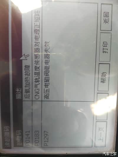

力帆620CNG车,跑了五年六万公里,发动机故障灯从买车后就亮着,最近出现有时烧气有时不烧气的现象,如果不烧气的话就熄火五六分钟再启动一般会好,但有时候熄火也不起作用。换了火花塞也没起作用。个人认为可能与温度有关,到处找师傅也没修好。电脑读出三个故障:后氧加热故障;CNG气轨温度传感器对电源正短路;高压电磁阀继电器失效。师傅说修不了,怎么办?

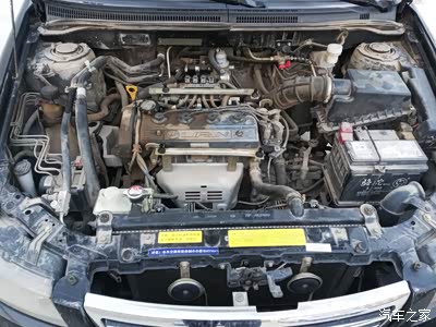

你发一张发动机全景图,我给你标记

你发一张发动机全景图,我给你标记

你是自己改的气吗?不是原厂版本的,我没有看到电磁阀。

就是原厂的,电磁阀是不是在那四个喷气嘴后面,一个圆柱状的?

这是电脑读出的故障码,能不能找到电磁阀继电器,看是否坏了?另外会不会与温度传感器有关?
你在保险盒里找找看嘛。看能不能找到电磁阀继电器。
我在网上找了张相似的电磁阀图片,黑色有线束的就是电磁线圈,把电磁线圈卸下来,之后你会看到阀芯螺栓把它也卸掉,里面就有阀芯和弹簧,把阀芯和弹簧取了,再装上阀芯螺栓,和电磁线圈试试。要是问题解决就每次长时间停车的时候把罐子关了。不然会漏气。
