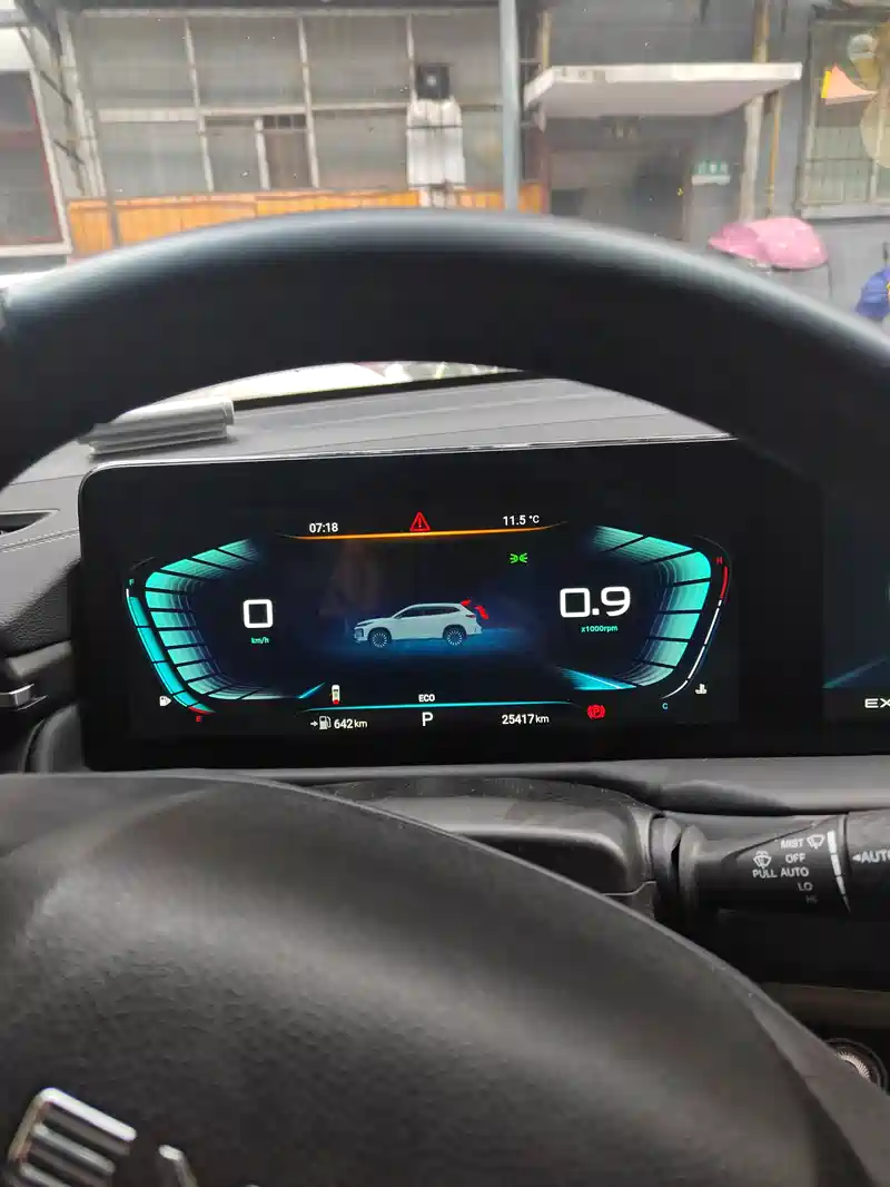

    车是2021年11月买的,跑了有两万多公里,从新车就发现AC制冷切换到暖风后,或者是自然风刚打开AC制冷后,出风口就会有一股臭臭的味,吹好久才消失。
    后来专门去清理过进气道,效果也不明显,现在貌似更严重了,去4S看过,但是当时闻不到味,这是什么原因啊,有大神给解答下不,还是这是车子本身的原因呢,你们的有吗?
