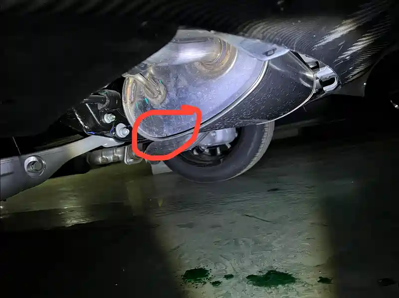

问 车底漏液不像是机油汽油,这情况正常吗? 删除 推荐精华 置顶 取消置顶 关闭回复 打开回复 推荐编辑 楼主禁言 移动帖子 重置头像 操作记录 这个名 0浏览 · 2024-12-30 12:38· 发布于甘肃 车底下漏液体,闻着没有机油汽油的味道。从这小孔里面排出来的,这个正常吗? 举报 打开汽车之家 阅读体验更好 相关问题 更多 问火花塞都换了没 0回答 问冬季开车提前热车 0回答 问想加个中控台垫子 0回答 问车子该怎么保养才最好 0回答 问座椅套有必要加装吗? 0回答 问换减震器 0回答 全部回复 只看楼主 杨FleXRay 关禁闭 已屏蔽 宝骏730 这个是正常的,通过照片来看的话,我们这个就是排气管消音器,消音器里面泄露的这个是发动机排放出来的,这个尾气尾气里面有这个水蒸气产生了这个水珠,通过这个排气管这边踢出来,这个都是正常的。不用担心,都是正常的,属于排放尾气,水蒸气,如果排气管里面泄露出来 2024-12-30 12:44 来自浙江 回复 沙发 屏蔽此人 举报 删除 取消删除 禁言 重置头像 共有条对话 > 哈萨类 关禁闭 已屏蔽 大众ID.3 这个是排气管里的水,正常现象的,因为发动机在工作中,汽油燃烧的比较充分,就会有水产生 2024-12-30 12:50 来自浙江 回复 板凳 屏蔽此人 举报 删除 取消删除 禁言 重置头像 共有条对话 > 白银引力unik车主 关禁闭 已屏蔽 正常的 2025-01-01 01:07 来自甘肃 回复 地板 屏蔽此人 举报 删除 取消删除 禁言 重置头像 共有条对话 > am6z7bano5f 关禁闭 已屏蔽 发动机燃烧排出的冷凝水,说明发动机燃烧充分 2025-01-04 21:14 来自重庆 回复 屏蔽此人 举报 删除 取消删除 禁言 重置头像 共有条对话 > 还想在主楼增加内容?点击续写主楼内容 登录 参与更多互动 发表回复 打开App,查看更多评论 首 页 上一页 下一页 末 页 跳 转 取 消 还想在主楼增加内容?点击续写主楼内容 登录 参与更多互动 系统故障 发表回复 图片最多上传9张 微信好友 微信朋友圈 新浪微博 QQ好友 QQ空间 取消 相关推荐 加载中
