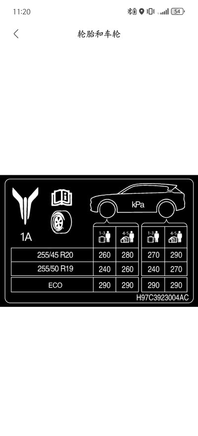

问 FREE+秋季胎压多少合适~ 删除 推荐精华 置顶 取消置顶 关闭回复 打开回复 推荐编辑 楼主禁言 移动帖子 重置头像 操作记录 嗨嗨客 0浏览 · 2025-10-13 14:03· 发布于山东 大佬们,你们都多少胎压,多少电耗~ 举报 打开汽车之家 阅读体验更好 相关问题 更多 问华为大模型上了吗 0回答 问自动驾驶的问题 0回答 问订车要什么赠品划算 0回答 问大五座,你选谁? 0回答 问岚图电机嗡嗡的响 0回答 问空调滤芯算不算? 0回答 优质解答 historyzyn123 关禁闭 已屏蔽 2025-10-14 09:12 回复 屏蔽此人 举报 删除 取消删除 禁言 重置头像 共有条对话 > 全部回复 只看楼主 懒惰滴小蜜蜂 关禁闭 已屏蔽 我要申诉 本楼已被删除 查看回帖内容查看操作记录 2025-10-13 14:13 来自吉林 沙发 屏蔽此人 删除 取消删除 禁言 重置头像 共有条对话 > 懒惰滴小蜜蜂 关禁闭 已屏蔽 平时胎压推荐为2.5bar。要是满载时,胎压推荐为2.8bar。 2025-10-13 14:13 来自吉林 回复 板凳 屏蔽此人 举报 删除 取消删除 禁言 重置头像 共有条对话 > bxwj326 关禁闭 已屏蔽 岚图FREE 保持2.8 2025-10-13 14:39 来自山东 回复 地板 屏蔽此人 举报 删除 取消删除 禁言 重置头像 共有条对话 > 纪康碳 关禁闭 已屏蔽 原厂e聆悦...是不是这名字来着,偏经济舒适的,也偏软,所以打2.5的时候特别扁,我都打到2.75或者2.8,后来换了PS EV就一直打2.75 2025-10-13 18:08 来自广东 回复 屏蔽此人 举报 删除 取消删除 禁言 重置头像 共有条对话 > historyzyn123 关禁闭 已屏蔽 2025-10-14 09:12 回复 屏蔽此人 举报 删除 取消删除 禁言 重置头像 共有条对话 > szhgcw 关禁闭 已屏蔽 我按照原厂要求打2.9,比提车时的2.6感觉轻快,如果30度的天气跑完1小时是3.1,但是也没出现什么问题,悬挂设置成舒适并不觉得减震硬。 2025-10-14 10:40 来自广东 回复 屏蔽此人 举报 删除 取消删除 禁言 重置头像 共有条对话 > 豫西农夫 关禁闭 已屏蔽 岚图FREE 看手册要求2.9 2025-10-15 17:08 来自河南 回复 屏蔽此人 举报 删除 取消删除 禁言 重置头像 共有条对话 > shuqier 关禁闭 已屏蔽 提车2.9、天凉降到了2.6,打到2.9感觉省电不少 2025-10-16 22:08 回复 屏蔽此人 举报 删除 取消删除 禁言 重置头像 共有条对话 > 还想在主楼增加内容?点击续写主楼内容 登录 参与更多互动 发表回复 打开App,查看更多评论 首 页 上一页 下一页 末 页 跳 转 取 消 还想在主楼增加内容?点击续写主楼内容 登录 参与更多互动 系统故障 发表回复 图片最多上传9张 微信好友 微信朋友圈 新浪微博 QQ好友 QQ空间 取消 相关推荐 加载中
