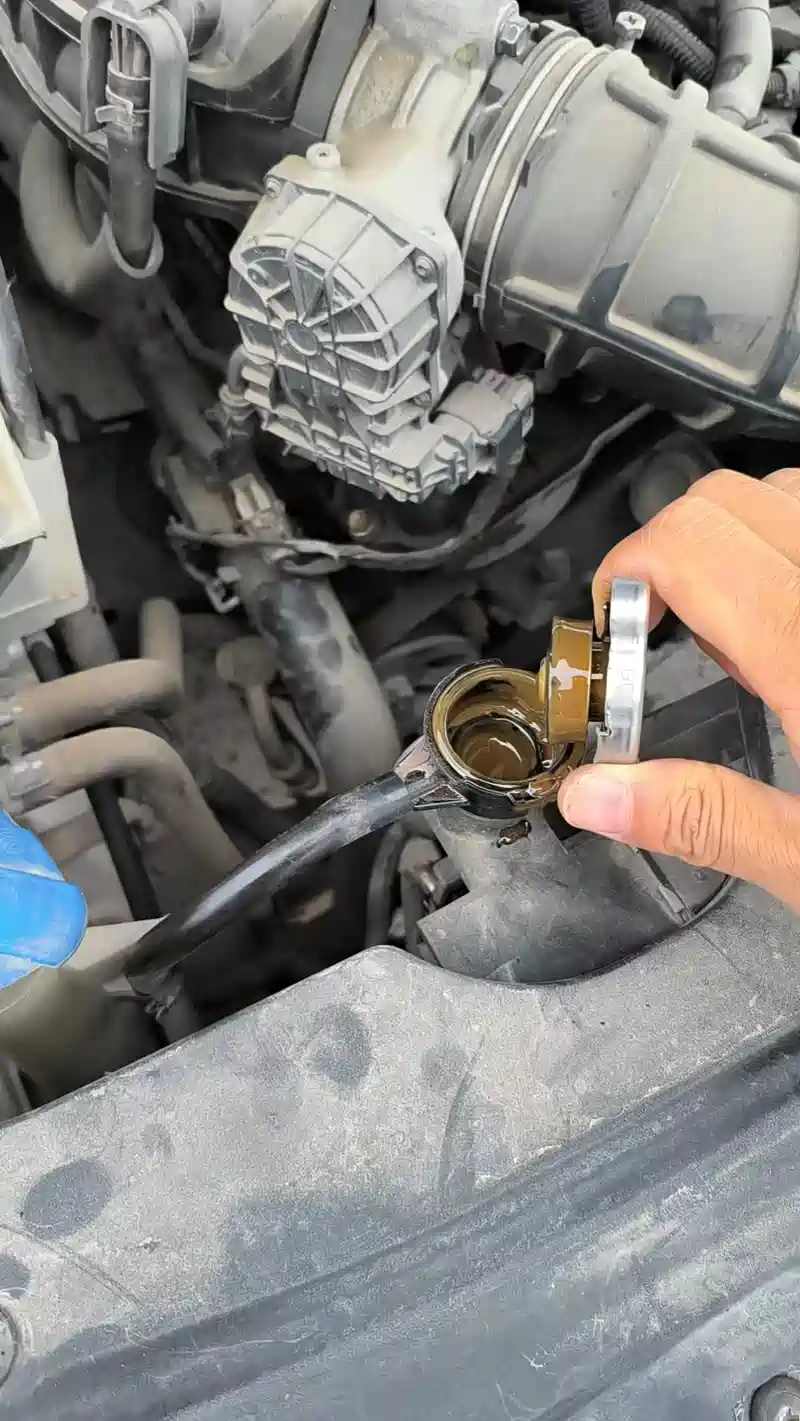

刚收的车,防冻液水壶有很多黑色机油,但是水箱盖打开只有薄薄的一层,防冻液全部放出来也没有多少机油,但是每次打开水箱盖都能看到薄薄的一层。因为是二手车,也不知道前任车主有没有整备过缸盖一套,这种情况缸盖螺丝滑丝的可能性大吗?

这种情况大概率应该是缸垫的水道刺了,建议找个靠谱的修理厂排查更换!
