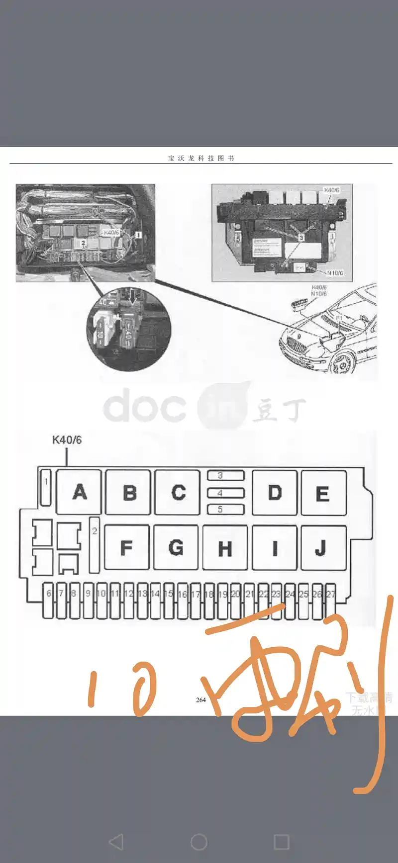

奔驰w220玻璃水壶不喷水应该检查哪里

这个水壶不喷水的话,首先你要检查一下这个喷水口是不是被堵塞了?如果被堵塞了的话,用针头弄一下应该可以疏通,还有就是再检查一下这个喷水的,这个水泵是不是坏了?还有就检查一下你的水壶里面有没有水?
已注销用户 关禁闭 已屏蔽
保险丝有没有烧了?
打工的老王 楼主 关禁闭 已屏蔽
奔驰S级
经过检查是大灯喷水管路漏水导致,已经把大灯喷水电机堵死了,解决了
